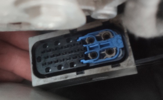

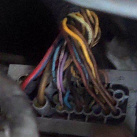

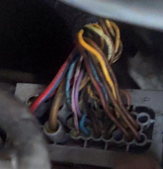

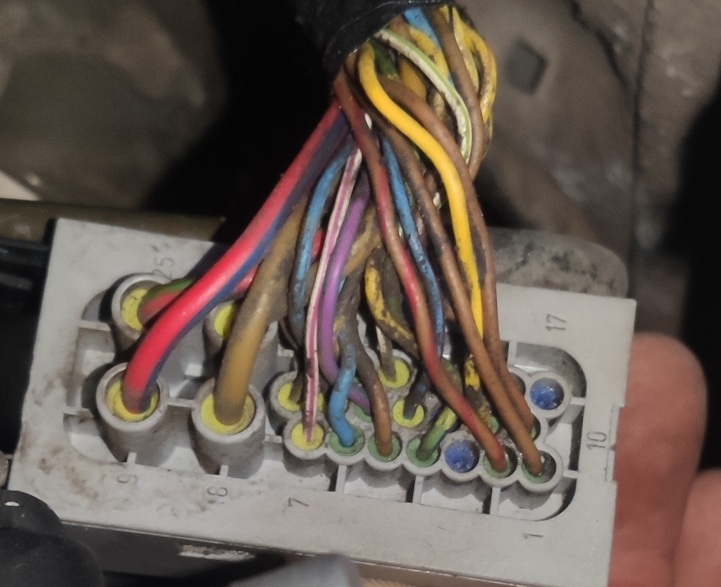

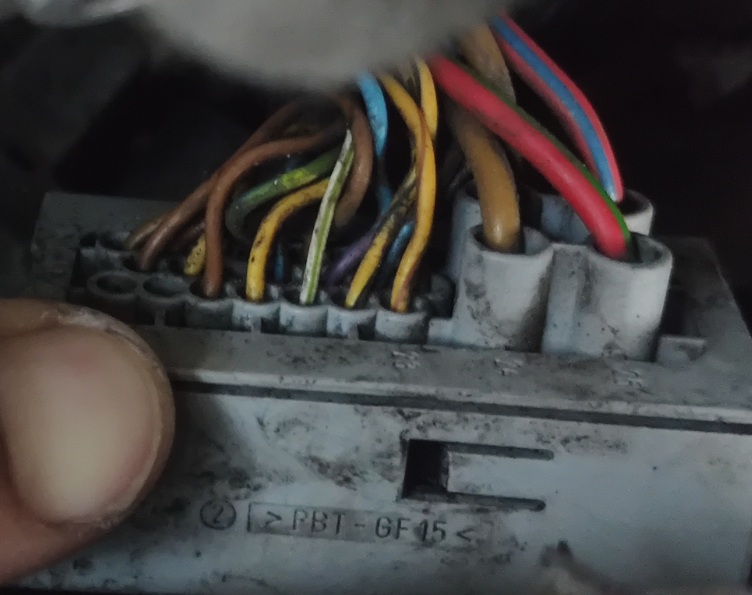

Jeżeli jest możliwość proszę o zdjęcie wtyczki do pompy ABS od strony wiązki elektrycznej. Zdjęcie tabliczki znamionowej pompy ABS oraz sterownika ABS.

Kontrolka gaśnie po zapłonie, nie zapala się podczas jazdy, wygląda jakby wszystko działało. Zdjęcia wrzucę niedługo

wtyk5.jpg [ 38.57 KiB | Przeglądane 6221 razy ]
wtyk4.jpg [ 44.29 KiB | Przeglądane 6221 razy ]
wtyk3.jpg [ 98.01 KiB | Przeglądane 6221 razy ]
wtyk2.jpg [ 66.64 KiB | Przeglądane 6221 razy ]
wtyk1.jpg [ 114.64 KiB | Przeglądane 6221 razy ]
pompa.jpg [ 17.3 KiB | Przeglądane 6232 razy ]
sterow.jpg [ 15.44 KiB | Przeglądane 6232 razy ]
