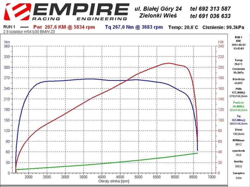

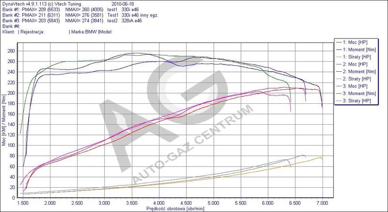

Zapisałem kiedyś niektóre wykresy z tego wątku.
Piotresa Z3 M52TUB28:
Porównanie 328iA z dwoma egzemplarzami 330i:
Niestety ciężko znaleźć w sieci porównanie na jednym wykresie przebiegów przed i po zmianie kolektora. Kolega robił mod w 328Ci (kolektor z 3.0) i nie czuć żadnej poprawy w dolnym zakresie. Mi 323i delikatnie zmuliło z "dołu" (kolektor z 2.5), ale górny zakres to rekompensuje.
@Bmwwe36, sprawdź czy DISA jest sprawna i czy wszystkie czujniki podpięte. I zmierz 0-100 w różnych warunkach pogodowych. Ja np. zauważyłem, że jak jest suche powietrze, to lepiej auto się zbiera.
