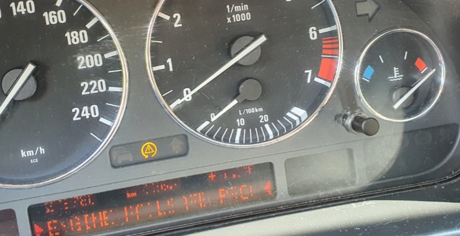

Jak tylko zaczynam flashowac wywala Engine failsafe progran i DSC

Ale to wywala przy wgrywaniu małego wsadu? Bo jak tak, to mam to samo tylko, że u mnie nic się nie dzieje. Wgrywam i po sprawie.

No właśnie przy pełnym wsadzie niestety tez

To że podczas wgrywania na aucie wywala błąd to raczej normalne, dziwne że wywala w czasie jazdy. Jak już wcześniej pisałem wgraj programem JMGarageFlasher oryginalny wsad, a po nim docelowy. Pewnie już kilka razy wgrywałeś różnymi programami.
