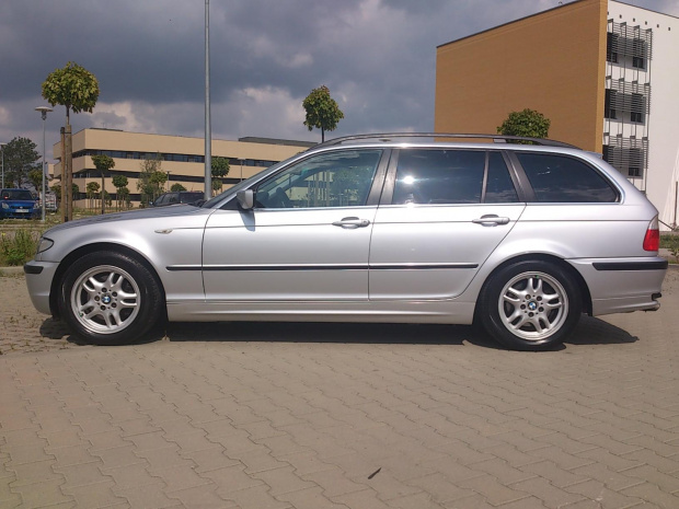

Zaczynam się powoli rozglądać nad letnim zestawem do E46 Kombi. Obecnie mam założone niebieskie H&R 35/20. Teraz wygląda auto jak poniżej ale koła nie w moim stylu.
Chciałbym uzyskać efekt zbliżony do tego poniżej.
Myślałem o 18". Doradzicie coś ? Jaka szerokość, jakie ET, Jakie opony ?
najlepiej żeby parametry wstrzeliły sie w to:
średnica 18"
szerokość przód 8-8,5", tył 8,5"-9,5",
ET przód 40-30, tył 45-35
opony przód 225/40, tył 255/35
