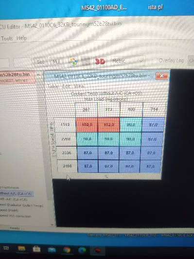

Witam serdecznie, mam pewien problem. Mój sterownik to ms42 0110C6. Wsady częściowy i pełny już pozyskałem. Jak stworzyć xdf? Nie mogę znaleźć nigdzie gotowca do danej wersji softu.

Właśnie nie chce mi współpracować z tym plikiem. Wszystkie wartości wyglądają mniej więcej tak.
1_IMG_20201009_095123ww.jpg [ 179.81 KiB | Przeglądane 6626 razy ]
Podstawa jest taka, ze trzeba wiedziec co sie robi - odczyt widze 32kb, a xdf zaladowales 512kb.

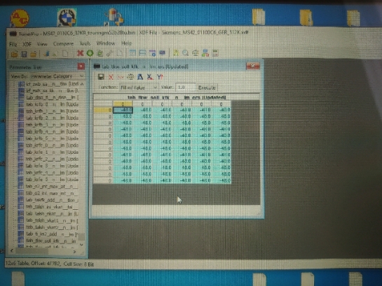

To jest zdjęcie przykładowe, sprawdzałem czy na 32 też mam taki odczyt. Gdy wczytuje 512kb full mam tak samo.
1_IMG_20201009_172047.jpg [ 183.19 KiB | Przeglądane 6620 razy ]

Plik XDF jest ok bo właśnie sprawdziłem, tylko że nie jest podzielony na kategorie i trzeba być specjalistą w temacie żeby wiedzieć od czego są pojedyncze tabele. Proponuje przejść na romraider i będziesz miał wszystko czarno na białym.

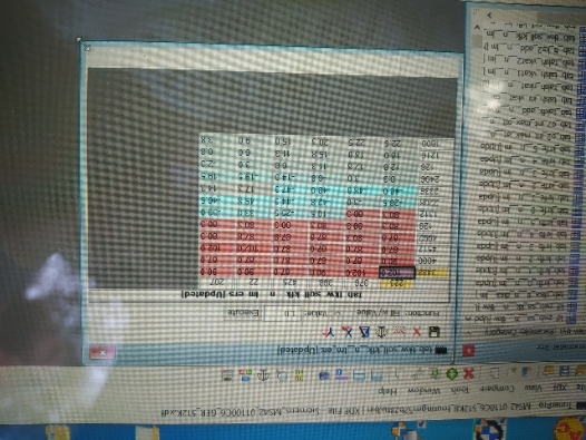

Udało mi się na romraiderze, jedyny problem jest taki że brakuje jakby pół mapy. Pliki definicji mam poprawne, że strony romraidera. Do danej wersji softu. Brakuje tak jakby zakresu obrotów. Jakieś propozycję co dalej? Używałem ms flashera do odczytu full i partial z ecu.
IMG_20201008_172130.jpg [ 165.44 KiB | Przeglądane 6614 razy ]

Widocznie tabela jest tak opisana, sprawdzałeś dla innych tabel, np zapłonu?

a tak z ciekawosci - nigdy nie zastanawialo cie od czego jest przycisk "prt sc" na klawiaturze komputera? ;)
Tego okienka nie da sie czasem rozrszerzyc?

Wszystkie tabelki są takie, nie da rady rozszerzyć. Jest tak jakbym miał zła wersje softu. Znalazłem wersje z innego 328i z tym samym kodem i jest tak samo. Możliwe ze ta wersja 0110C jest nie "tuneable"i trzeba zrobić downgrade
