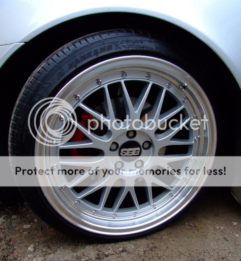

Panowie co sądzicie o kole BBS LM (dare) 18' (repliki) do e39 ?
Mam do kupienia za nie duże pieniądze... ale wiadomo jakie są opinie na temat replik, tylko że sam aktualnie jeżdżę na replice stylingów 166 i nic się nie dzieje ...
Koło wygląda tak :
