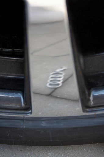

Witam,
mam felgi 18" Tomason TN4, niestety poprzedni właściciel pomalował je na antracyt. Kolor auta to mystic-blau, a ciemny kolor felg jakoś mi na pasuje do coemnego auta, więc wolałbym tak jak były w oryginale - polerowane aluminium. Oto jak te felgi wyglądają wypolerowane:
http://www.tomason.de/tn4_gallery.php?catid=41
Jak dla mnie wszystko przemawia na korzyść pięknego lustra niż antracytu.
Przyznam się, że nigdy nie zajmowałem się polerowaniem felg, znalazłem różne techniki polerki, np. tutaj: http://civic5g.pl/printview.php?t=4237&start=0&sid=90af17145eb70610b34a4d1ebdbdccff
Z drugiej strony znalazłem gdzieś, że polerka papierem ściernym i Automaxem odeszła do lamusa:
"Włókniny firmy 3M specjalny uchwyt do tego jest srednica okolo 70mm kolor niebieski, do zdzierania lakieru jesli srodek chemiczny nie bierze a są takie lakiery zdzieranie mechaniczne wlasnie krązkami ceramicnymi o gradacji 220, srednica okolo 150mm na uchwyt z zepem, nieskie obroty ! wszystko na szlifierce Bosha 1400W z regulowanymi obrotami ceramika obroty na 2-3 stopien roloc 5-6 stopien!! filc polerski pasta zielona i jazda :>obroty okolo 12000/min"
http://www.bmw-klub.pl/forum/viewtopic.php?f=15&t=24326&start=75
Oto jak auto wygląda na ciemnych felach:
Oto jak wygląda felga z bliska:
Jak zatem do tego podejść? Co teraz się stosuje od środków na zdarcie farby do uzyskania lusterka na felach?

Dla porównania jak to wyglądało przed malowaniem:
I co o tym myślicie?
