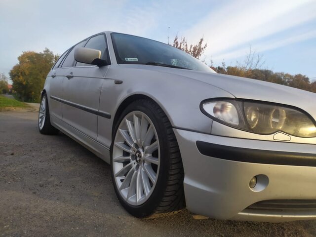

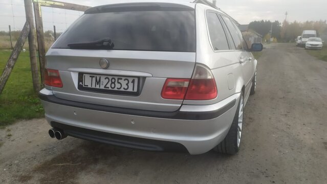

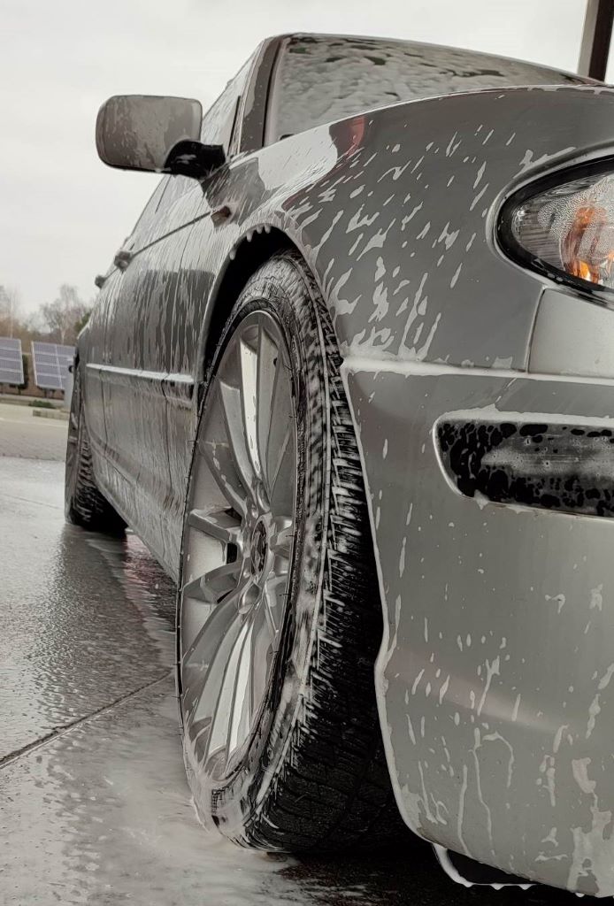

Cześć. Nie znalazłem posta związanego ze stylingiem237 stąd moja rozkmina.
Obecnie turas jeździ na s237 ET30, 225/40/18, zastanawiam się nad zmianą ogumienia na odrobinkę szersze. Auto lekko obniżone, przód EIBACH PRO. Sporo jeżdżę po kraju, trasy różne, przy obciążeniu koło z tyłu potrafi się schować za nadkolem. Stąd moja teoretyczna rozkmina, nie chcę kupować opon a potem dopiero próbować.
Zatem:
Opcja 1: 235/35/18 przód , 245/35/18 tył ( jak się nie zmieści to tył też 235/35/18) - rozmiary dość rzadkie , nie wiem czy jest sens tak kombinować...
Opcja 2: cały komplet 235/40/18 - tutaj nadkole wypełni się w rogu koła o ok 4-5mm, powinno wejść.
Opcja 3: nie kombinować, kupić letnie 225/40/18
S237 jest dość rzadki w E46 , śmiem twierdzić że jestem jednym z nielicznych w PL z takim kołem :)
Czy ktoś przerabiał taki temat? myślałem żeby ma szrocie kupić jedną oponę z takich rozmiarów i założyć do przymiarki i wtedy wyjdzie jak to pasuje... Dzięki za podpowiedzi.
tył2.jpg [ 56.4 KiB | Przeglądane 11403 razy ]
bok.jpg [ 74.84 KiB | Przeglądane 11405 razy ]
Komentarz: tył
et30 tył.jpg [ 93.93 KiB | Przeglądane 11405 razy ]
Komentarz: przód
et30.jpg [ 119.35 KiB | Przeglądane 11405 razy ]

najlepiej zmierzyć pod obciążeniem ile masz tam jeszcze miejsca, poza tym opona oponie nie równa i mimo tego samego rozmiaru inny producent może mieć oponę szerszą lub bardziej baloniastą
