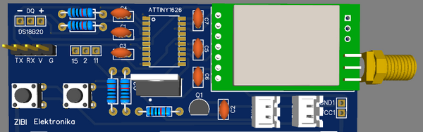

Chciałbym przedstawić swój projekt. Jest właśnie w fazie testów.
Tak sobie pomyślałem, że idzie zima a za nią słaby akumulator czy skrobanie szyb. Z tego względu pokusiłem się o zrobienie układu który będzie informował mnie rano wstając do pracy jakie napięcie Aku i temp posiada moje auto lub gdy żona zostawi mi zapaloną lampkę bo będzie się malowała i zapomni zgasić, wtedy dostając powiadomienia wiem że coś mi rąbie aku i musze iść to spr :)
Zasada działania:
Układ sprawdza co 30min akumulator jeśli napięcie spadnie poniżej ustawionego progu np 11V wysyła 4 powiadomienia co 30min dając info na tel.
Ustawiłem 4 powiadomienia ponieważ jeśli to będzie chwilowy spadek wyśle jedno powiadomienie, a jeśli spadek będzie się utrzymywał lub spadał to oznacza że po wysłaniu 4 powiadomień coś rozładowuje aku np lampka zapalona lub radio czy inny odbiornik.
Gdy napięcie jest powyżej ustawionego progu czyli w normie układ wysyła co 12h powiadomienie raport o napięciu i temp.

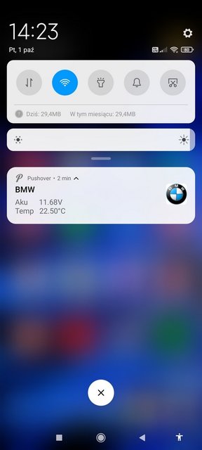

Istnieją dwie formy powiadomień na tel.
Pierwsza która sama nas powiadamia co jakiś czas.

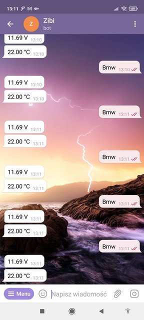

Druga odpytanie na żądanie czyli w skrócie piszemy z urządzeniem :D
Można używać dwóch.
Na koniec mała uwaga !
Urządzenie działa tylko kiedy auto jest około 1.5km od domu gdzie parkujemy wtedy z auta czyli nadajnika idą sygnały do domu tam gdzie mamy zamontowaną bazę która odbiera informacje z auta.
Bo po co nam odczytywać te informacje kiedy jesteśmy w trasie.
Układ jest bardzo oszczędny jeśli chodzi o pobór prądu nasz aku tego nie odczuje pobór około 300uA :D
Jeśli byłyby osoby zainteresowane to mogę zrobić więcej takich układów przy większym zamówieniu pewnie i cena byłaby do ustalenia.

uklad.png [ 89.95 KiB | Przeglądane 6834 razy ]
bmwtel.jpg [ 78.25 KiB | Przeglądane 6834 razy ]
bmwpush.jpg [ 41.33 KiB | Przeglądane 6834 razy ]
