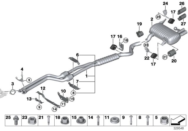

Komentarz: taki znalazłem rysunek układu wydechowego - może pomoże
B0060489.jpg [ 50 KiB | Przeglądane 17737 razy ]

Katalizatory wymień na nowe, niech tłumikarz dobierze z zamiennika. Jeśli je usuniesz, auto będzie chodzić jak gruz, a błędów tylko przybędzie.
