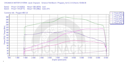

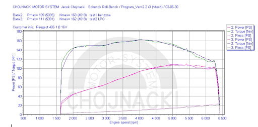

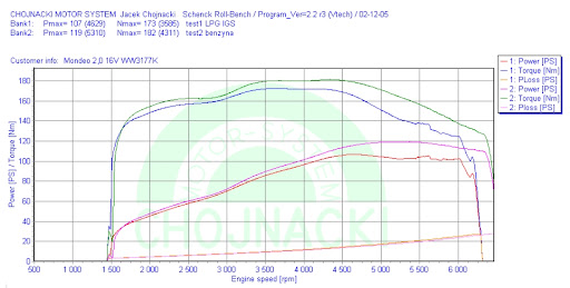

PostNapisane: 7 listopada 2009, 16:38
Naczelny bimbrovnik
Posty: 9076
Lokalizacja: PTU
Gaz:
Benzyna:
Porównanie gaz/benzyna:
Porównanie gaz/benzyna (źle założona/wyregulowana instalacja):
Porównanie gaz/benzyna (porządna instalacja, dobrze założona i wyregulowana):
Więcej tu:
