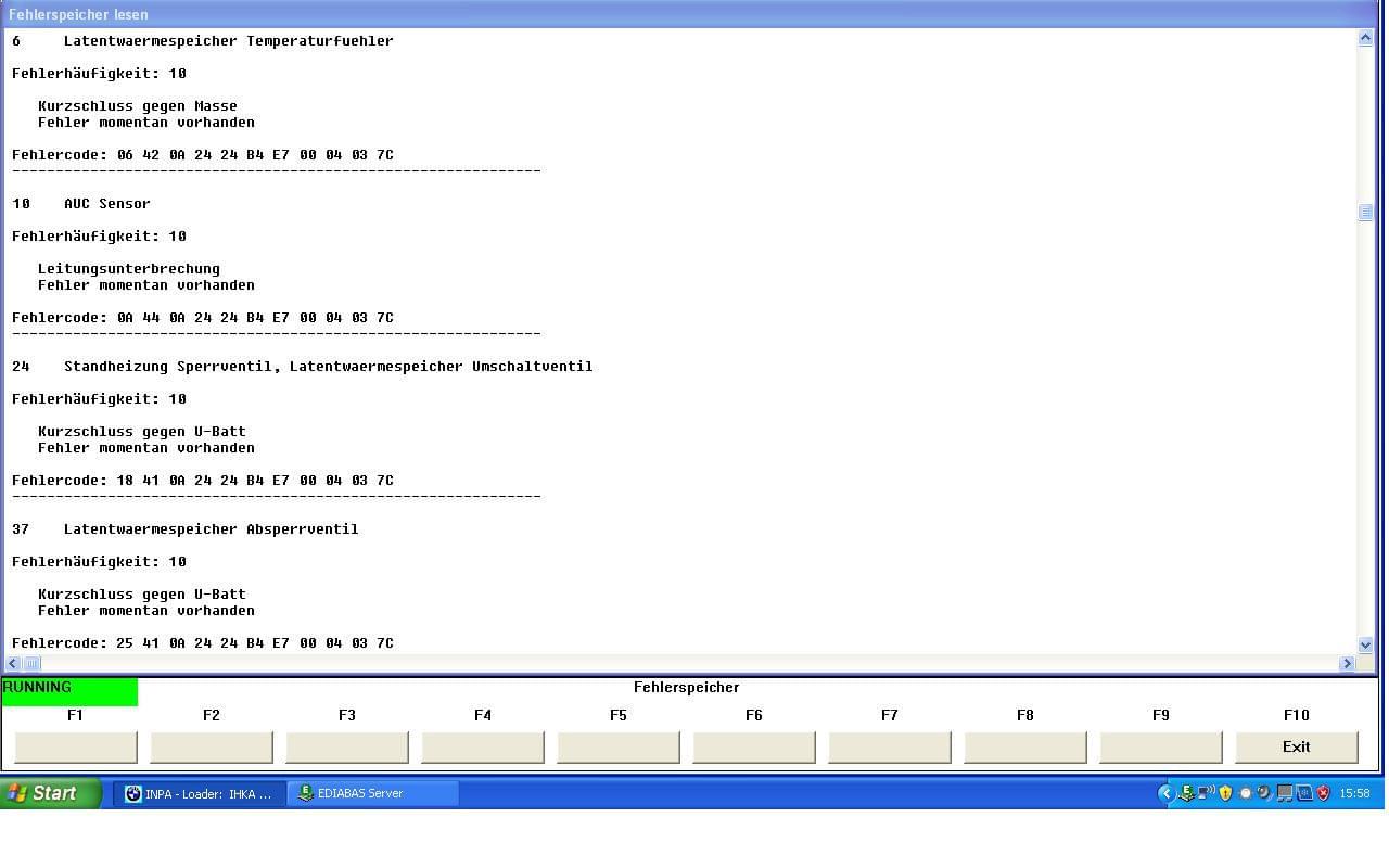

Klima nabita, ale nie załącza sprężarki. Inpa mówi:

nie można zdjęcia otworzyć, oraz po niemiecku :dontgetit:

6 latentwaermespeicher temperaturfuehler - zawór ciepła utaojnego, masz funkcję REST w aucie? Czy może masz pełne webasto?
10 auc sensor - czujnik "smrodu" włącza automatycznie obieg zamknięty jeśli wykryje nieprzyjemny zapach,
24 standheizung sperrventil latentwaermespeicher umschaltventil - to dotyczy któregoś zaworu od ogrzewania postojowego, na moje jest to związane z pierwszym błędem,
37 latentwaermespeicher absperrventil - to też jakiś zawór odcinający, też chyba związany z pierwszym i trzecim błędem,
przydałoby się podpiąć pod bardziej cywilizowany język ;)
Niestety ale moje propozycje mogą być błędne, sugerowałem się tłumaczeniem google.
