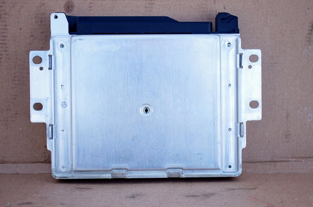

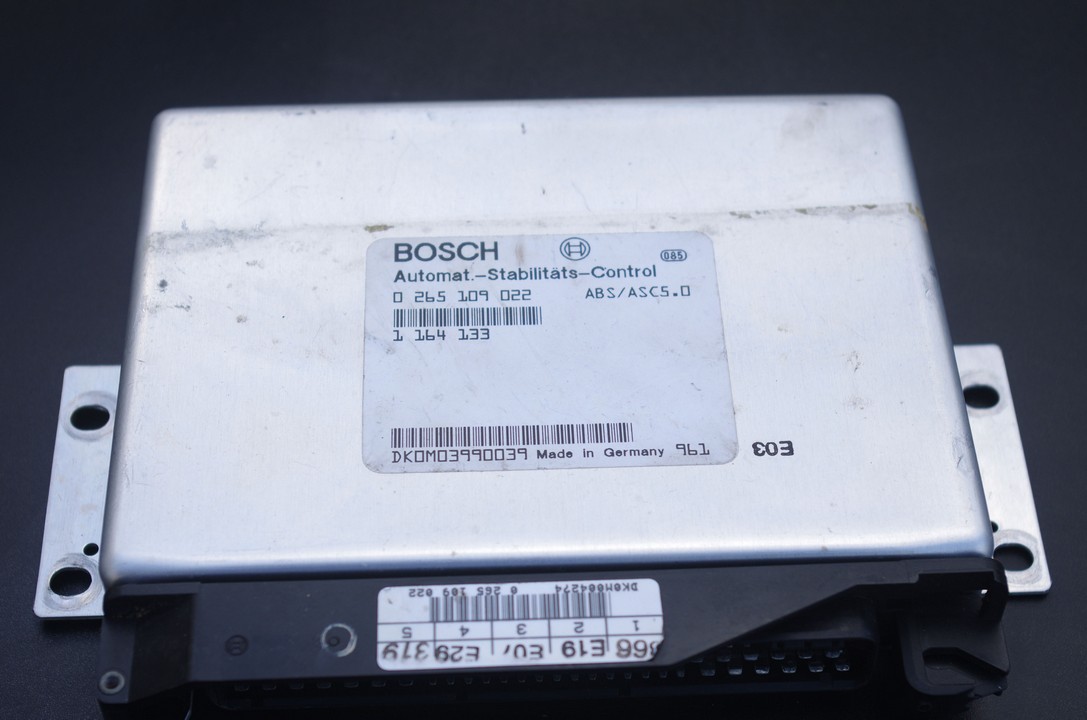

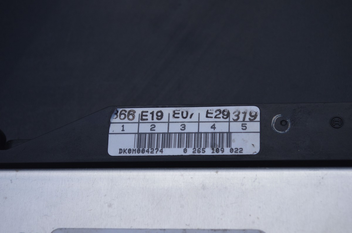

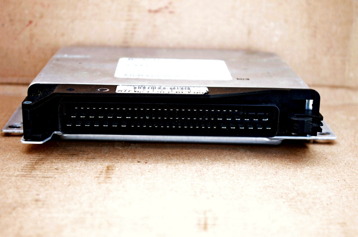

 Tytuł: Re: [E39] Kodowanie sterownika ABS/ASC
PostNapisane: 3 października 2026, 23:44
Wiek: 66
Posty: 371
Lokalizacja: Irlandia
Moje BMW: f11
Kod silnika: N57D30
Oto mój sterownik ABS.
Podobne sterowniki ABS są na aukcji.
https://allegro.pl/produkt/bmw-e39-ster ... 7962702408
https://allegro.pl/produkt/bmw-e38-e39- ... 7905681374
