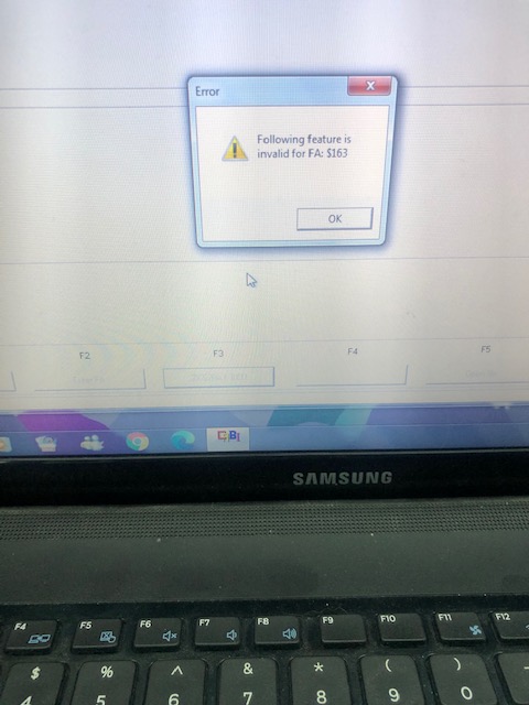

Moje BMW: 530D E61
Podpowie ktoś o co może chodzić wyskakuje mi bład w NCSie Following feature is invalid for FA:$163
Jak podłącze się w innym aucie to wszystko działa błedu niema i koduje normalnie.
Autko bmw e61 drugie na którym działa tez e61
Pomoże ktoś?

 Tytuł: Re: [Exx] Problem z Ncs expert
PostNapisane: 28 sierpnia 2020, 06:48
Posty: 2708
Lokalizacja: Racibórz(śląsk)
Moje BMW: Vectra B
Kod silnika: X20XEV
Klikasz ok, a następnie musisz edytować listę FA(bodaj opcja Enter FA) i usunąć ten konkretny wpis.
Ktoś po prostu w jakiś sposób dodał wpis w FA, który nie jest przewidziany dla tej serii

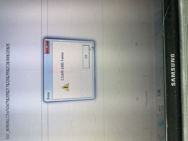

PostNapisane: 28 sierpnia 2020, 14:24
Posty: 28
Lokalizacja: Opolskie
Moje BMW: 530D E61
Robiąc tak jak mówisz to wyskakuje mi następny błąd jak w obrazku. Wchodząc w FA błąd $163 dalej jest :mur:
PostNapisane: 28 sierpnia 2020, 20:16
Posty: 2708
Moje BMW: Vectra B
Kod silnika: X20XEV
Ten błąd oznacza niespójność FA. Np jak masz dopisane dwa różne klucze z językiem
Najlepsze wyjście to rozkodować swój VIN, a następnie sprawdzić po kolei co nie zgadza się z rozkodowanym VIN, uwzględniając ewentualne doposażenia poza aso
PostNapisane: 29 sierpnia 2020, 14:29
Posty: 2708
Moje BMW: Vectra B
Kod silnika: X20XEV
Sam wpis usuwasz zaznaczając go i klikając delete na klawiaturze.
Warto następnie zapisać zmiany w CAS i LMA(opcja FA Schreiben, zamiast SG_codieren), wtedy już nie będziesz mieć problemu z tym kluczem
PostNapisane: 29 sierpnia 2020, 15:12
Posty: 28
Moje BMW: 530D E61
Jak usuwam FA $163 później daje Black to wyświetla błąd coapi 1000 i tak w kółko czy to usune w LMA czy w CAS
PostNapisane: 31 sierpnia 2020, 10:38
Posty: 2708
Moje BMW: Vectra B
Kod silnika: X20XEV
Czyli klucz $163 to nie jedyny problem.
Jeszcze jakieś klucze gryzą się, lub czegoś brakuje
Rozkoduj VIN i porównaj klucze FA z rozkodowanym VIN
PostNapisane: 31 sierpnia 2020, 14:11
Posty: 28
Moje BMW: 530D E61
Dziękuje za pomoc. Usunąłem $163 vin rozkodowalem dopisałem resztę wyposażenia w FA i działa.
