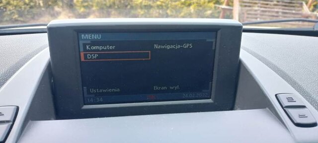

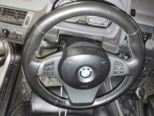

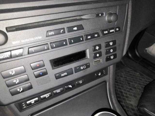

Aby nie zakładać nowego tematu napisze tu. W moim X3 E83 nie mam modułu bluetooth i instalacji do niego , mam kierownice wielofunkcyjna..Chce uruchomić zestaw głośnomówiący wiec potrzebuje kupić moduł (jaki?) ale chyba największy problem to brak instalacji. Czy to jest w ogóle do zrobienia (pociągnięcie instalacji) :zalamany:
