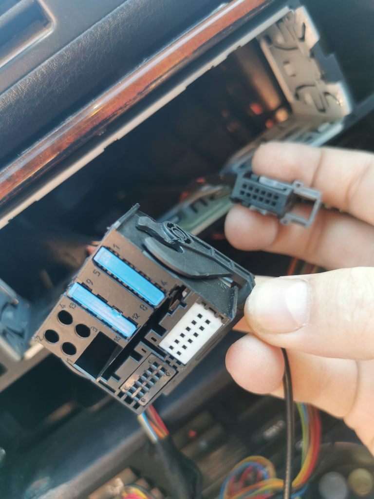

Witam. Chcę do tych wtyczek kupić oryginalne cd z radiem. Proszę o podpowiedź jakie będzie działało? Do czego jest ta mniejsza wtyczka?
IMG_20210531_071930_Easy-Resize.com (2).jpg [ 91.3 KiB | Przeglądane 3829 razy ]

Mniejsza wtyczka jest do wyświetlacza MID.
Podejdzie każde poliftowe radio z E39. Musi to być radio z wtyczką na płaskie piny, a nie okrągłe jak w starszych modelach.
Takie gniazda jak w tym ogłoszeniu:
https://www.original-autoradio.de/car-r ... anguage=en
Do sterowania tym radiem, potrzebny jest wspomniany wyświetlacz MID
