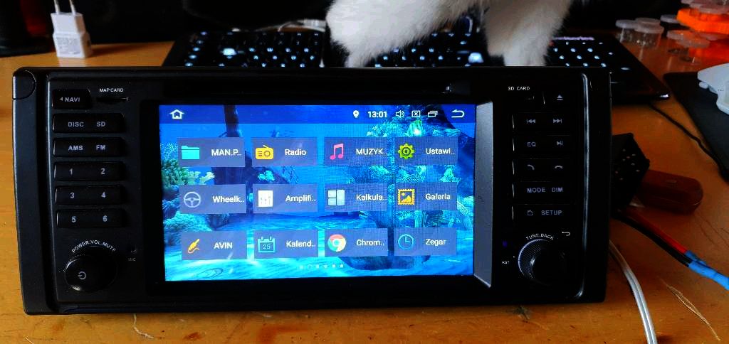

Witam, posiadam radio Xtrons w moim BMW e39, działał bez zarzutu, podczas wyciągania gdyż mi kamerka cofania zaszwankowala, przestało mi radio działać, zero reakcji, tylko po wciśnięciu RESET mrugnie podświetlenie od przycisków, bezpieczniki ( 25-43-44 ) są OK.... dalem do sprawdzenia i Radio działa u gościa, czyli cos u mnie? prąd w kostce od auta jest, znaczy w czerwonym z zielonym paskiem + i brązowym -... potem sprawdziłem w przelotce Xtronsa czyli żółty i czarny, prąd dalej dochodzi, i na tym klops,nie wiem co dalej, nie powinno cos iść ze stacyjki? jakieś pomysły czy podpowiedzi, dzięki Pany i Panewki :ok:
Komentarz: U gościa podczas sprawdzenia działa...
