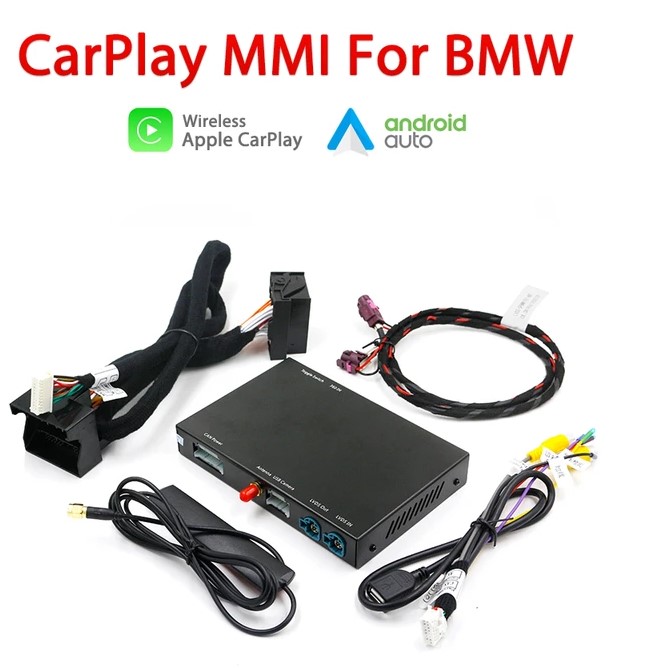

Zamontowałem w F32 MMI boxa z Chin dzięki któremu można uruchomić Carplay lub Android auto.
Załącznik:
271323920_5228273443868515_2135557615845264690_n.jpg [ 501.21 KiB | Przeglądane 6832 razy ]
Załącznik:
andream.jpg [ 88.75 KiB | Przeglądane 6903 razy ]
Załącznik:
andream2.jpg [ 71.05 KiB | Przeglądane 6903 razy ]
Gdzie urządzenie może podejść?
Do nawigacji NBT, ID4 oraz CIC. Znalazłem też 'trochę inną' wersję pod CCC którą prawdopodobnie kupię do E92.
Generalnie urządzenie działa nieźle, są pewne wady i zalety i pewne kompromisy.

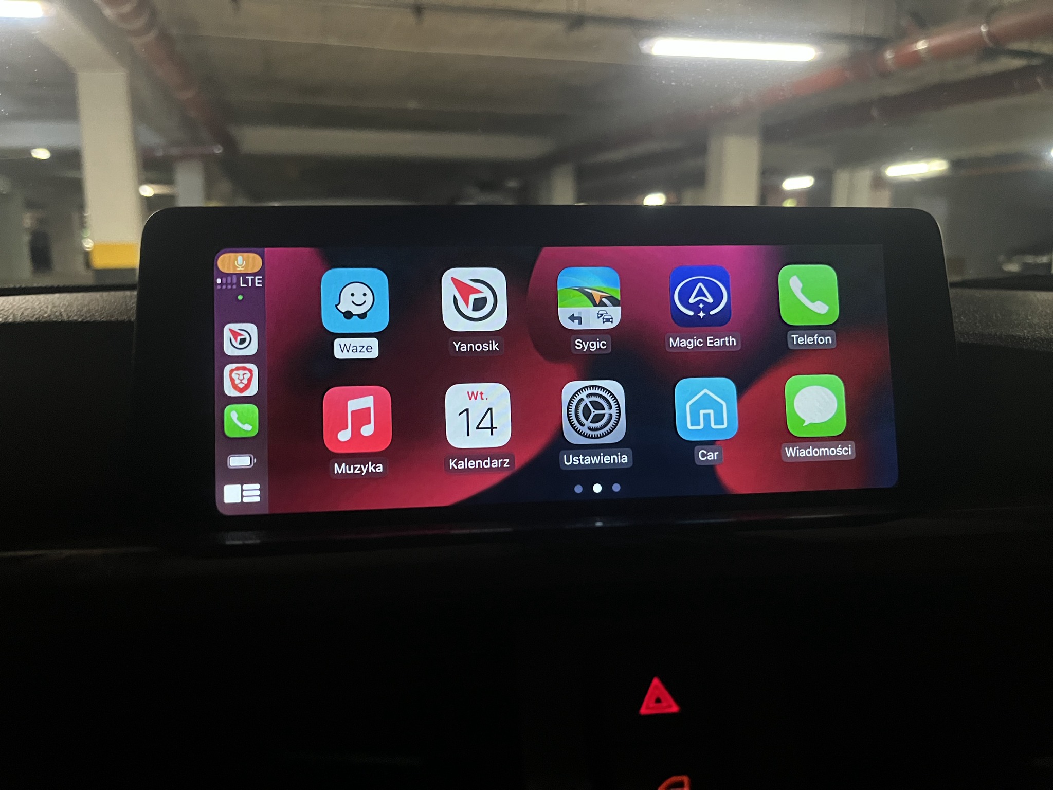

Co działa (Carplay, iOS).
1. działa carplay, na ekranie wyświetlają się programy z gejfona, oczywiście ich wersje carplayowe
2. automatycznie wóz się przełącza na OEM menu w przypadku wrzucenia wstecznego lub wciśniecia do parkowania
3. jakość dźwięku jest OK, nie słyszę jakby miałaby być gorsza niż przez BMW Connected drive Spotify czy USB
4. miękko chodzi wszystko bezprzewodowo, wsiadasz do samochodu i samo ładnie startuje
5. dobrze działa obsługa z idrive i guzików na konsoli (następna, poprzednia piosenka).
6. działa integracja z telefonem i systemem samochodu po bluetooth, działa odbieranie z kierownicy, ostatnie kontakty, system przełącza się na bluetooth i wraca później na swoje źródło wyjścia AUX
7. Działa Siri* z kierownicy
Kompromisy:
1. MMI box jest podłączany do AUX z tyłu headunit (nie w podłokietniku), więc aby słyszeć coś, trzeba przełączyć sobie na aux (mapuje się pod guzik 8 i ustawienie samochód pamięta), co wiąże się z kilkoma minusami
2. nie działa przerzucanie piosenek z kierownicy w przypadku połączenia wyjścia dźwięku przez AUX, można próbować po bluetooth, wtedy działa, ale z kolei nie słychać wszystkich dźwięków z Carplay, więc niezbyt polecam Bluetooth. Przerzucanie piosenek za to dział dobrze ze strzałek na konsoli
3. dźwięk nie jest mixowany, czyli jak jesteście na AUX i tam macie nawigację Carplay z ostrzeganiem o radarach, to nie usłyszecie jej, słuchając np OEM Radia czy muzyki z OEM CD/USB. Natomiast działa w drugą stronę, czyli jak macie AUX i słuchacie Spotify z Carpaya, to będziecie słyszeć komunikacji z nawigacji wbudowanej
4. Siri działa z kierownicy, ALE, wraz z iOS 14 jej źródło 'wyjścia' dźwięku jest skierowane na Carplay, czyli jak jesteście na carlpay AUX to usłyszycie co odpowie, jak np słuchacie radia to nie.
Polecam czy nie?
To Wasz wybór, znacie już plusy i minusy. Ja nie lubię myków, ale przyzwyczaiłem się i w zasadzie jest OK. Not good, not terrible. Dobra alternatywa do bardziej kosztownej rozbudowy do EVO ID6, natomiast EVO z Carplayaem widziałem jak działa i 'nie urwało mi tylka', poza tym miksowaniem dźwięku nie ma jakichś istotnych zalet.
