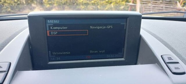

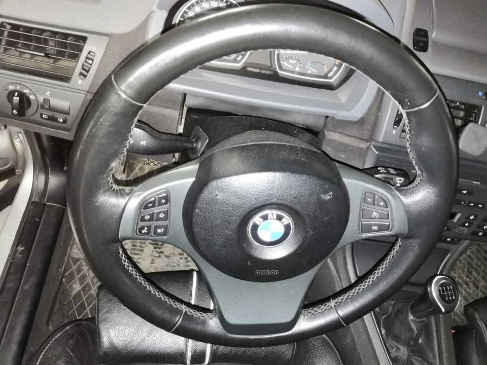

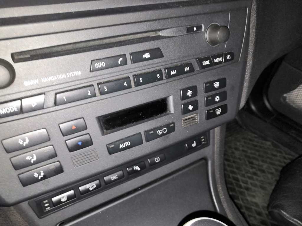

W moim X3 E83 nie mam modułu bluetooth i instalacji do niego , mam kierownice wielofunkcyjna..Chce uruchomić zestaw głośnomówiący wiec potrzebuje kupić moduł (jaki?) ale chyba największy problem to brak instalacji. Czy to jest w ogóle do zrobienia (pociągnięcie instalacji) :zalamany:
kiera.jpg [ 121.05 KiB | Przeglądane 12545 razy ]
radio.jpg [ 62.04 KiB | Przeglądane 12545 razy ]
komp.jpg [ 66.94 KiB | Przeglądane 12545 razy ]

Da się podłączyć. Trzeba szukać modułu ULF 13 generacji lub modułu TCU bez dopisku Everest pod ECE IBUS. Może też być z dopiskiem Everest ale parowanie będzie nieco problemowe.

Jako , ze zaden z handlarzy do których dzwoniłem nie chciał/nie miał na sprzedaż wiązki zakupiłem Androida. W środę będę montował.
