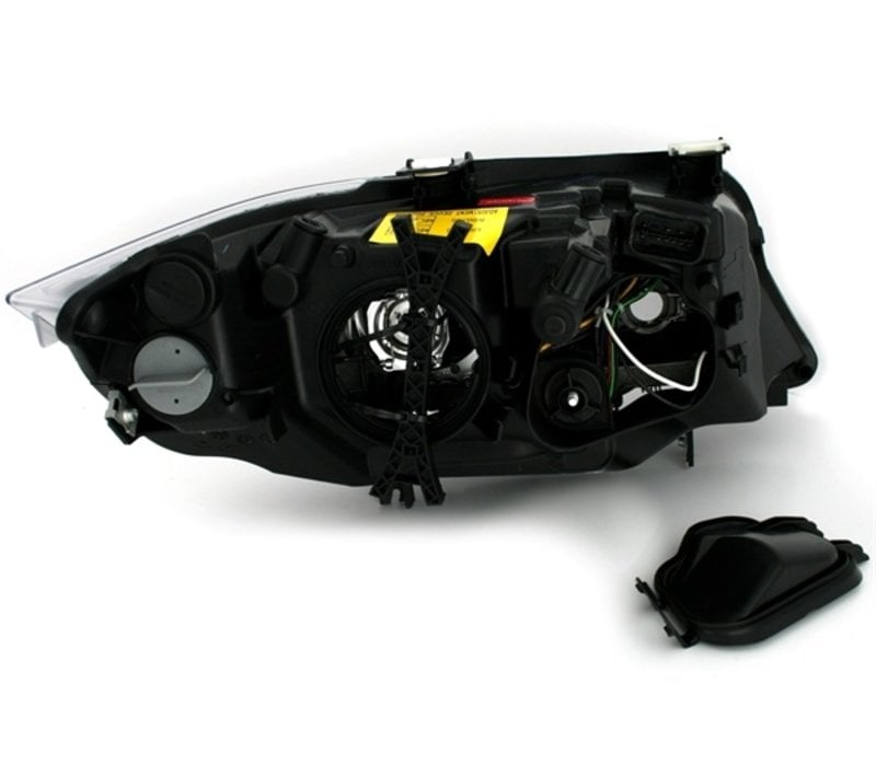

Mam pewną zagwozdkę z N46 320i , mianowicie mam zamontowane lampy DEPO (https://www.avto.net/Ads/detailsPrint.a ... 91&print=1) dokładnie te, i na 99 procent nie ma silniczków do ręcznego sterowania zasięgiem świateł ponieważ po podłączeniu ISTY pokazuje błąd 9CB6 a sam mechanizm do sterowania oczywiscie znajduje się w aucie , i moje pytanie brzmi czy powinienem zakupić oryginalne silniczki czy wystarczą zamienniki ? np te https://www.autodoc.pl/tyc/7447785
i czy montaż tych silniczków jest jakiś skomplikowany ?

Też mam lampy depo, zmieniałem sam. Silniczki przekładałem z ori lamp. Montaż silniczków jest banalny i tak, wyglądają jak te z twoich linków.

Trochę odgrzewane temat bo chciałbym się zabrać w końcu za montaż silniczków do tych lamp i chciałem zapytać czy jest opcja zrobić to na aucie ? Bo osoba od której kupiłem samochód nie przełożyła silniczków podczas wymiany lamp ... I drugie pytanie jeśli oczywiście możesz to czy mógłbyś mi zaznaczyć ma zdjęciu które wkleje gdzie umieścić silniczek?
Pozdrawiam i dziękuję
