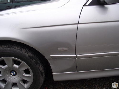

Witam, prosze o wycene naprawy blotnika na zdjeciu, lakier nie jest uszkodzony. Przy okazji mam pytanie odnosnie koloru komory silnika. Czy normalne jest to, ze wnetrze komory jest pomalowane lakierem mat a karoseria metalikiem? Podobnie jest w bagazniku, czyli matowo. Prosze o wyrozumialosc nie zabardzo jestem zorientowany w temacie BMW a bardzo chcialbym je miec

Jeśli lakier nie jest uszkodzony to być może da radę "wyciągnąć" to bez lakierowania - są firmy zajmujące się tym tematem. Lakiernik nie wypuści Cię bez lakierowania :hyhy:

To się kwalifikuje pod PDR czyli prostowanie bez malowania.Co do drugiej sprawy, jest to jak najbardziej normalne.Interior jest malowany odpowiednikiem lakieru z karoserii, ale w macie lub półmacie.Często jest tak, że komora silnika jest pomalowana specjalnym podkładem i przypylona metalikiem.

Ta wgniotę da się wyciągnąć na ciepło bez malowania a co do środków to są malowane sama baza bez klaru co daje efekt matu lub baza z utwardzaczem co da pól mat to jest normalne tak 90% aut ma.

Jeżeli już to błotnik do klepania i malowania... :]
założę się ze jeżeli wybierzesz inna metodę to i tak znać będzie przegięcia itp... To nie plastelina :wstyd:

Spróbować zawsze można zawsze by kolega ok 200 zl miał w kieszeni :)
