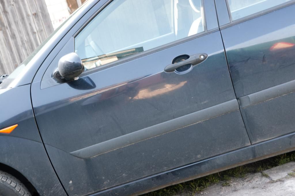

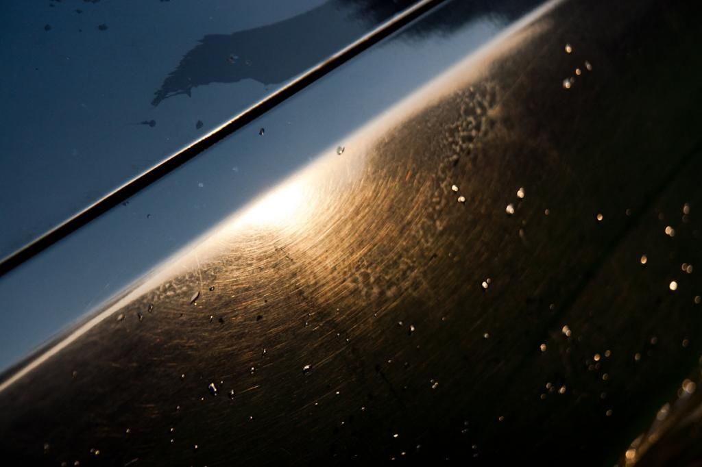

Nie wiedziałem gdzie taki temat wrzucić, ale to głównie zdjęcia i nie dotyczą mojego auta więc chyba tutaj :P
Pacjent to Focus mk1, 04r, poprzedni właściciel mocno zaniedbał, a gdy kolega go kupił to ja wziąłem na swoje barki reanimację.
W skrócie co było robione:
Popołudnie nr1:
- mycie nr1
- suszenie
- prickbort na zmianę z tar & glue Shiny garage zeby troche smoły zmyć (a jak się później okazało największy problem to jakieś gówno z drzew czym oblepione było całe auto)
- potem znow mycie
- glinka
- mycie + suszenie
Dzień nr2:
- oklejanie
- polerowanie wszelkimi futrami, padami jakie tylko miałem (dwa etapy, wystarczyły do uzyskania zadowalającego efektu gdyż auto i tak będzie stało pod chmurką i będzie normalnie użytkowane a nie wyciągane tylko na niedzielę)
- mycie + suszenie
- cleaner
- Black Hole Poorboya
- wosk Finish Kare 1000P High-Temp Paste Wax
- plastiki dookoła - Trim Restoreer,
- szyby dostały niewidzialną wycieraczką (wcześniej wyczyszczone cleanerem)
- opony na czarno
- i tak na szybko umyte plastiki we wnętrzu i nałożony Natural Look poorboya (to już o zmierzchu więc w godzinkę musiałem się uwinąć).
Auto nie wypolerowane na 100%, ale nie oto chodziło. Kolega zadowolony na 100% i o to chodziło :)
Takie cudeńko do mnie przyjechało ;)
[URL=http://s238.photobucket.com/user/woytek13/media/1-4.jpg.html]Obrazek
[/URL]
Tak wyglądał na koniec pierwszego dnia, nawet błysk był ale bliższe spojrzenie na lakier to łzy w oczach...
Efekt końcowy :
Na więcej zdjęć nie było ani czasu, ani siły :P
