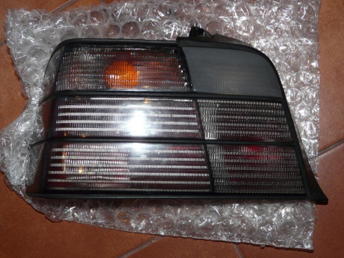

witam
wygrałem aukcje dotyczącą tych lampek do e36 - 31 zł za komplet, wiec mysle, ze warto :) tylko ze na jednej lampie jest albo folia albo lakier...sprzedajacy twierdzi, ze to raczej nie folia. jesli to lakier to jak to zmyć?

spróbuj jakims rozpuszczalnikiem ale delikatnie, jak nie to popier wodny 2000 zetrzec to a poźniej pasta polerska i heja.

machnij je bezbarwnym lakierem i będzie liść normalnie będą jak nówki.a wyrwałeś je zaje :cenzura: :ok: nic nie myj bo się mat zrobi dobrze benzyna ekstrakcyjna przemyj i na to cieniutka warstwa bezbarwnego lakieru i będzie :super: wiem co mówi zawsze tak robię .
Tylko nie nitro!!! I nie aceton!!!

normalna benzyna ekstrakcyjna wystarczy? moze uda sie to jakoś zdrapać ;)

najlepszym rozwiązaniem będzie polerka, tylko bez maszyny będzie marny efekt, szlifujesz P-2000 (na wodę)
pasta g3 i polerujesz, lampy po takim zabiegu będą jak nowe

Tak jak kolega wcześniej powiedział papier a potem polerka.

99% to jest folia, kumpel oklejał swoje lampy folią i dokładnie tak wyglądały.

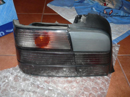

zauważ te lampy maja połamane plastiki u góry. Możliwe ze woda będzie spływała do bagażnika :niepewny:

plastiki wymienię, woda nie bedzie lecieć, bo tam wewnątrz jest uszczelka :]

Szlifuj papierem wodnym a potem polerka. Benzyna ekstrakcyjna nic tu nie da równie dobrze możesz to próbować zmyć wodą.

Farba mi sie wydaje ze bedzie i tak jak wyzej pisali delikatnie rozpuszczalnikiem/benzyna i powinno zejsc ;]

mi się wydaje że to folia , patrzac na 2 zdjęcie ( siatło wstecznego w górnym lewym rogu ) idać miejsce gdzie folia sie odkleiła lub była minimalnie za krótka
