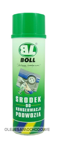

Witam. Postanowiłem zrobić sobie małą konserwację podwozia. Piszę małą , gdyż rok temu była robiona cala konserwacja. Ostatnio zauważyłem tylko małe naloty rdzy z tyłu samochodu w okolicach mostu , sanek itp. Są to tak naprawde lekkie naloty korozji ale postanowiłem się za to zabrać.
Mam takie jedno pytanko. Zakupilem wczoraj środek Bolla do konserwacji podwozia:
"Środek na bazie bitumiczno-kauczukowej chroniący podwozie samochodu przed solą, uderzeniami kamieni, wodą i oddziaływaniem czynników mechanicznych. "
Otóż wczoraj wyczyściłem tą rdze dosyć dobrze i wyrównałem powierzchnie. Teraz chce to odtluscic i zakonserwowac ale pytanie jest nastepujące.
Czy ten środek mogę dać bezprośrednio na "gołą" blache" czy moge też pierwsze pomalować te elementy środkiem do ochrony karoserii w sprayu również z bolla , który działa jako podklad by jeszcze lepiej to zabezpieczyć?
Planuje to zrobić w następny sposob:
1.Oczyszczenie
2.Odrdzewiacz.
3.Odłuścić.
4.Dać podkład w sprayu (1-2 krotnie)
5.Zakonserwować środkiem , którego zdjęcie dałem powyzej.
Czy o czymś zapomniałem ?

Byl obszerny temat. Ja bym kupil cos z wyzszej polki. Najpierw czyscisz, potem cos reaktywnego na rdze i zabezpieczenie. Wurth jest niezly ale dosc drogi. Koledzy polecali tez brunox, czy jakos tak.

dla mnie to jest lipa.
Polecam z całą odpowiedzialnością ten środek:
http://www.swistak.pl/a5950778,Wurth-Ko ... -1-kg.html
Do zabezpieczenia takiego jak powinno być zrobione schodzi 6 puszek. Struktura bliska fabrycznych zabezpieczeń.

JA tam mam zdrowe blachy tylko w 1-2 miejscach pojawily sie naloty rdzy. DOkladnie przy sankach. Auto mam konserwowane w tamtym roku wiec nie robie calej konserwacji. Wyczyscilem to wczoraj a to co sie nie dalo to uzylem odrdzewiacza . Dziś zaminiuje to 2-3 warstwami , na to jakas czarna farba a potem ten baranek z bolla i bedzie sie dobrze trzymac:)
W e36 kiedys tak robilem (dobra minia ) i przez 3 lata ani grama rdzy nie wylazlo:)
Najwazniejsze dobrze wyczyscic i odtluscic.
