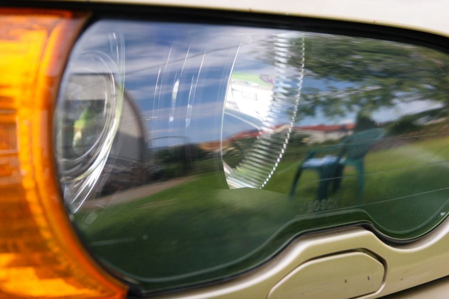

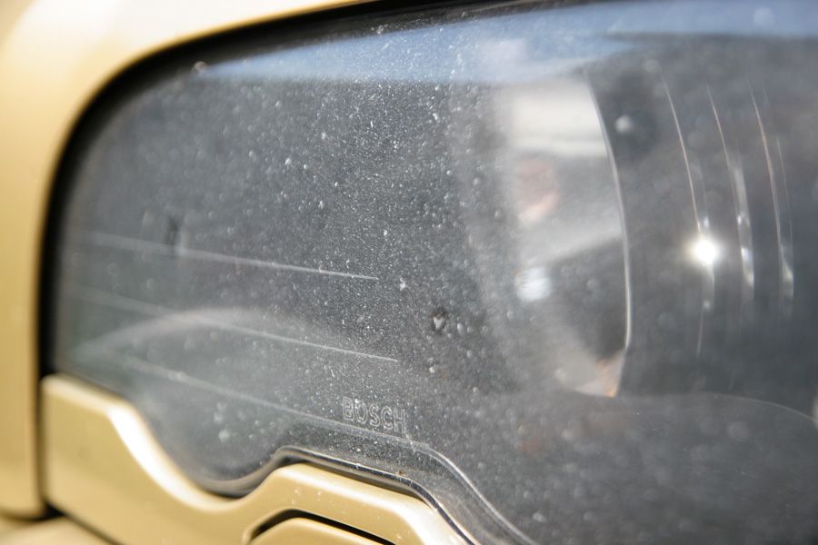

Hej!
Nigdzie nie byłem w stanie znaleźć odpowiedzi na moje pytanie. Czy przedstawione poniżej lamy, jestem w stanie wypolerować? Większość lamp jakie widziałem, były zmatowiałe. Moje są dziwnie popękane. Zastanawiam się, czy polerka doprowadzi je do porządku.
Z góry dzięki za pomoc.

Polerowaniem lamp zajmuję się na codzień.
Lampy w stanie jak Twoje da się bez problemu ładnie wyprowadzić.
Ja zazwyczaj zaczynam od papieru 1000 (chociaż czasami trzeba startować od 600), potem 1200, 1500, 2000 i kończę na 2500. Oczywiscie wszystko na mokro. Na koniec dwu lub trzy etapowa polerka mechaniczna (pastami o różnej ziarnistości i padami o różnej twardości).

Przy takich lampach musisz zacząć od papieru 600 i naprawdę się do tego przyłożyć. Później 1000-1500-2000-2500 i najlepiej 3000.
Później możesz użyć pierwszej lepszej pasty G3 (np. Farecla). Po G3 wypadało by jeszcze czegoś użyć, bo na pewno zostaną jakieś rysy (G3 jest dość ostra).
Generalnie przyłóż się do roboty z papierem, bo później wypolerujesz lampy i np. okaże się, że są jakieś miejsca do poprawienia i Cię szlak trafi :].
Ważną kwestią jest to, że lampy to nie lakier - jak nie przyłożysz się do roboty z papierem efekt będzie słaby. U mnie po samej paście zamiast odprysków pozostała taka jakby pofalowana powierzchnia i musiałem działać papierem.

Ja mam jeszcze glebsze pekniecia niz ty i to mi sie wydaje, ze za mocne jakies zarowki byly i od ciepla tak popekaly. Nie sa na wylot, ale strasznie glebokie pekniecia. Polerowalem raz i wiekszosc rys zeszla, ale te wieksze jeszcze sa ;/
Zaczynalem od papieru 320 bo wiekszy by tego nie wzial chyba. Jechalem 320, 400, 600, 800, 1000, 1100, 1500, 2000, 2500 i pasta farecla G3 mechanicznie. Ale jeszce bede jechal drugi raz papierami bo chce dojechac te rysy do konca. No i potem pasta G3 bo innej jeszcze nie mam.
Znajomy z autodetailingu mowil, ze zazyna sie wiekszymi papierami no ale mnie ratuje chyba mniejszy niz 320 albo nowe klosze
