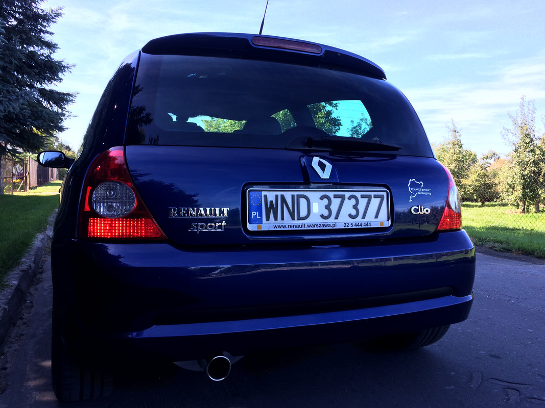

Auto wciąż u nas, dzielnie nakręca kilometry na koła :).
przez ostatnie 2 miesiące postanowiłem autko odświeżyć:
-nowe fotele z clio sport ph3
-malowanie błotnika tył lewy + cieniowanie drzwi
-zabezpieczenie nadkola lewy tył
-odświeżenie lakieru bezbarwnego lampy przód
-lakierowanie uchwytów drzwi
-korekta lakieru
-wymiana opornicy dmuchawy
-lakierowanie felg zimowych
-opony zimowe Yokohama W.Drive v903 195/45/16 z 2016r.
-podkładka pod zderzak przód a'la clio CUP (nie założona :rotfl: ).
Porysowane i "lepkie" uchwyty drzwi to chyba standart w clio sport :zawstydzony: Moje nie były jeszcze tragiczne, ale wyszlifowałem je ładnie i pomalowałem bazą grafitową + klar mat.
Ja wyszlifowałem i wypiaskowałem oraz nałożyłem korroplex+ epoksyd - dalej działał lakiernik.
Przednie lewe drzwi miały nieco poodbijany lakier na krawedzi od wsiadania- przy okazji zostało to także naprawione.
Błotnik przed lakiernikiem był od środka także piaskowany punktowo + korroplex + podkład epoksydowy punktowo. Po lakierowaniu zabezpieczony od środka masą poliuretanową + baranek .
ph2 perforacja pod kolor , ph3 - biała perforacja :)
Czyszczenia przy okazji zmiany foteli.
Stare orginalne fotele wygladały juz mało zachęcająco (wyciągnięta alcantara). Co ciekawe wystawiłem je z opisem wszelkich wad za tyle co zapłaciłem za "nowe" idealne fotele z ph3 i ludzie wręcz bili się o nie - chyba nie chce wiedzieć jak wyglądają na ogół clio z tych lat :wstyd: :/ .
Przełożyłem lewe szyny i teraz mam regulacje wysokości w obu fotelach :ok: .
Szybka korekta w 4 godziny - lakier nabrał znów gładkości i szkilstego połysku.
Opornica dmuchawy odmówiła współpracy (stara na foto).
Podkładka pod zderzak przód (skoda fabia - pasuje podobno idealne- koszt ok 80zł podczas gdy ori z clio CUP ok 1400zł :rotfl: ). Finalnie nie założona- może po zimie - żona boi się że porysuje ją (w sumie się nie dziwie, przedni zderzak jest dosyć nisko).
Odświeżenie opon zimowych- Yokohamy W.drive V903 z 2016r. bieżnik 7mm
Powrót do białych felg na zimę - przed lakierowaniem.
Jakby ktoś szukał zadbanego clio sport to może się odezwać na PW - narazie bez ciśnienia, ale powoli można by pomyśleć o większym aucie (narodziny synka). Ale tak konkretniej to raczej w 2019r.
pozdrawiam
