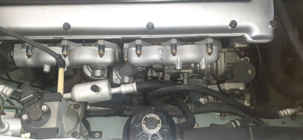

Witam serdecznie, dawno nic nie działałem przy autku. Węc po zimie na sezon letni nastąpiła:
- wymiana oleju i filtra
- wyczyszczenie wkładki filtra powietrza i nasączenie jej olejkiem
- naprawione zostało tez radio - wymiana kondensatorów na nowe i chodzi idealnie

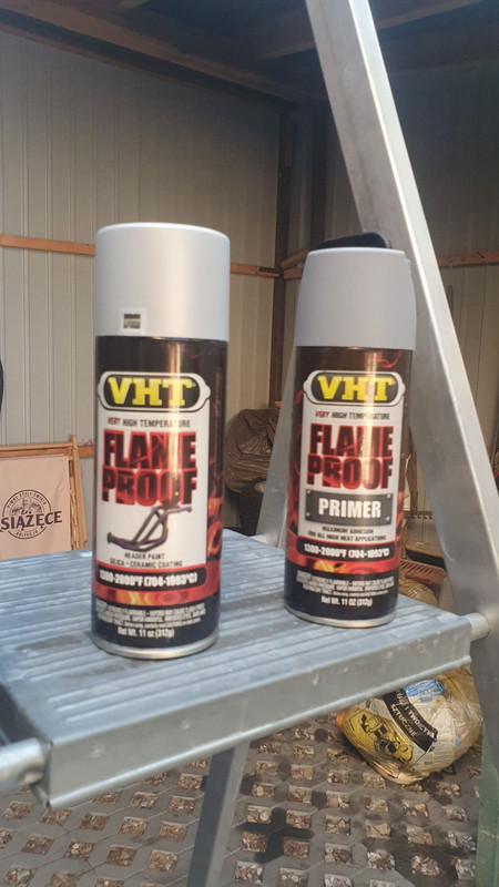

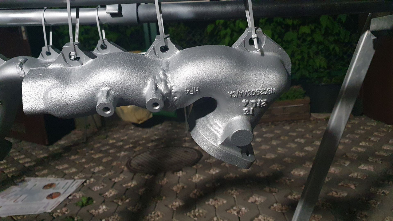

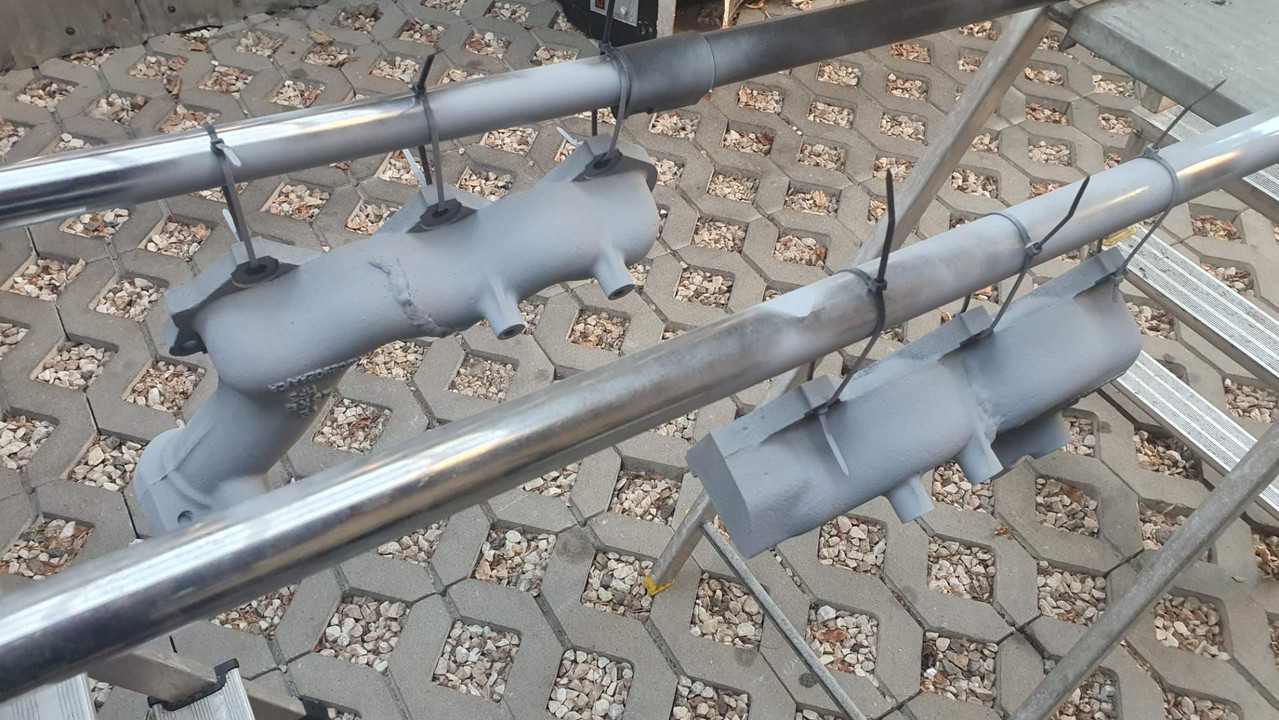

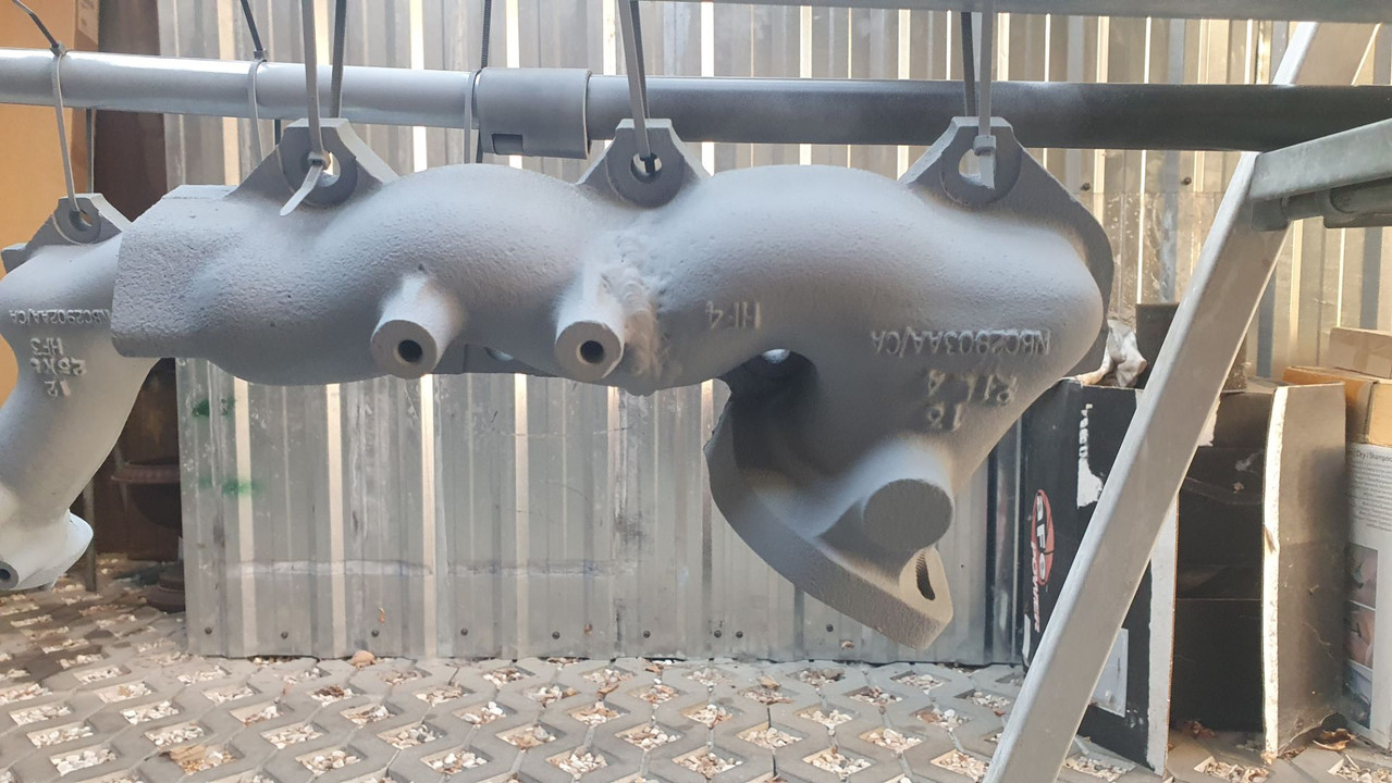

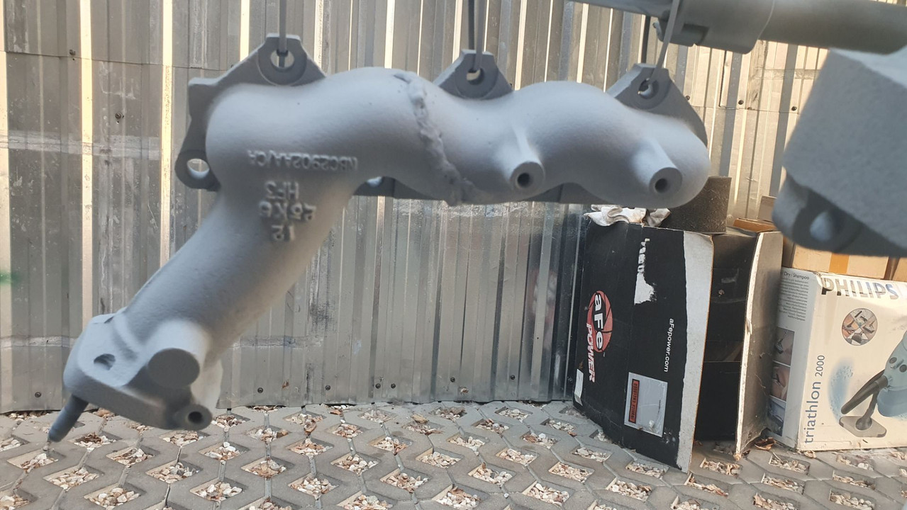

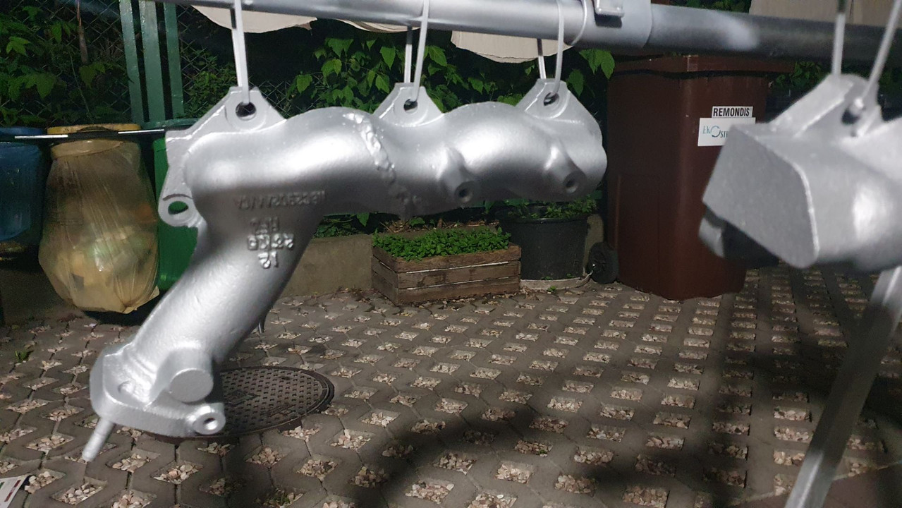

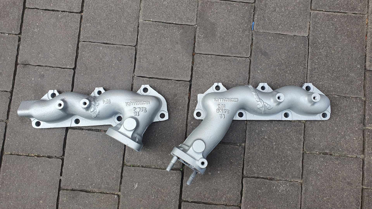

- zdemontowanie, pospawanie, zapodkładowanie i polakierowanie kolektorów wydechowych. Specjalnie spoina nie była fazowana zbyt mocno żeby było trwale.
- wymiana podkładek, śrub, nakrętek i tuleji dystansowych kolektorów wydechowych

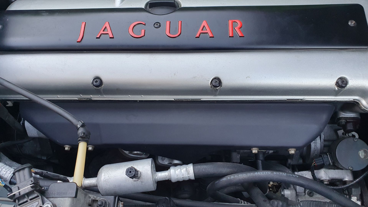

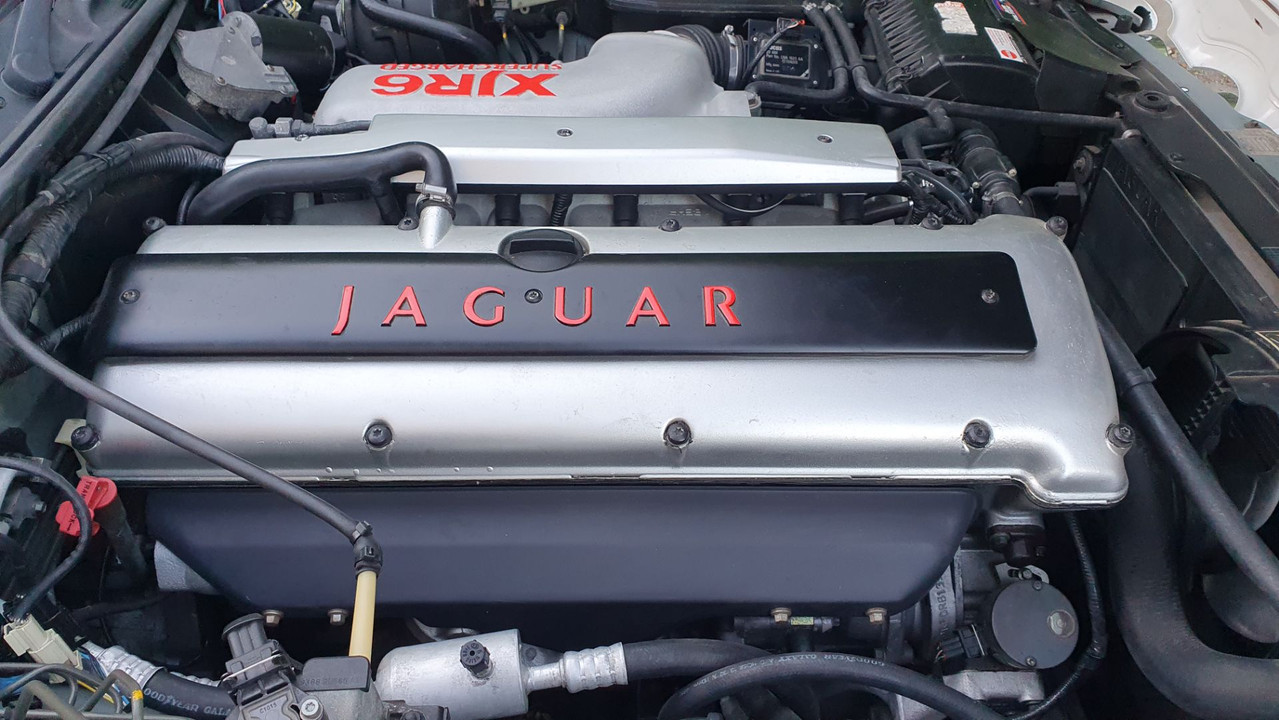

I już zamontowane na aucie z nowymi uszczelkami, nakrętkami i tulejkami
i założona osłona
