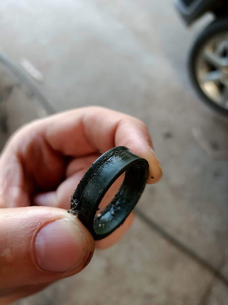

Powoli spoglądam w kierunku Gs450H, ale to baaaaardzo powoli. Narazie lepie hondę żeby jeździła. Ostatnio zrobiłem 1200km i dała radę. Nawet mocno połamany nie byłem. Przy aucie troszkę też się coś działo. Podskoczyłem zrobić zbieżność i geometrię, bo jakoś tak dziwnie się zachowywała podczas jazdy. Chłop ustawił pojechałem na drogę testową i kółka mogłem kręcić nie dotykając kierownicy. Oczywiście spece z grupy hondy "ten typ tak ma" . Autem masakrycznie nawet nie ciągało, a po prostu skręcało w prawo.

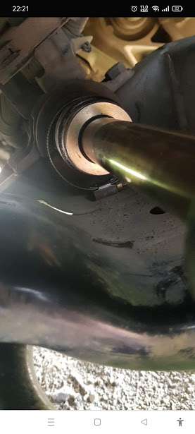

Poszperałem w świecie i okazało się że wszelkie dolegliwości związane z ciąganiem auta, stukami przedniego zawieszenia to kwestia maglownicy. U mnie też cały zawias nowy, a na nierównościach miałem wrażenie, że auto się zaraz rozpadnie tak stukało. I teraz są dwa sposoby albo regenerowany/nowy magiel, albo wynalazek jakiegoś ukraińca czyli tulejka na magiel za pare zł. Wybrałem opcje numer 2...
A to jest dokładnie ten element zagłady maglownicy, teflonowa tulejka która robi się jak nogawka w dzwonach i lata jak chce
Z jednej strony idzie tulejka z drugiej strony kasuje się śrubą luz i tyle. Przestało walić, przestało samo skręcać, inne zupełnie prowadzenie. I teraz mnie zastanawia jedna kwestia... ile osób jezdzi tymi hondami z przekonaniem że "ten typ tak ma" i po prostu musi stukać i ściągać :rotfl:

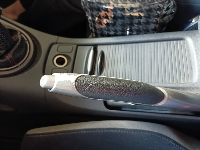

Honda też trafiła do ASO na wymianę ręcznego, wazzpy tak zmajstrowali ręczny że lubił sobie puścić, oczywiście darmowa akcja serwisowa.

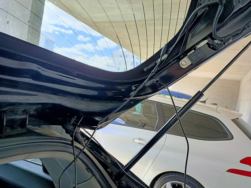

Wrzuciłem też wideorejestrator przód tył. Z myślą że sprawdzi się też jako kamera cofania, ale bez linii ciężko, dobrze że są też czujniki cofania. Przeprawa z kablem zajęła pare godzin. Najpierw poleciałem dołem i się okazało że mało kabla :rotfl: No to musiałem pruć i lecieć górą. Jak już dotarłem do klapy bagażnika to myślałem że jestem w domu, ale jak zdjąłem maskownice to się okazało że jestem jeszcze daleko w lesie :D Puścić kabel fabrycznym przepustem dało radę tylko z drutem palcami samymi ciskałem 2h i nie ma opcji.
Kamerka z 70mai ze wsparciem ADAS po polsku. Fajnie działa, przestało drażnić że zmieniam pas czy za szybko podjeżdzam do jadącego przede mną auta.

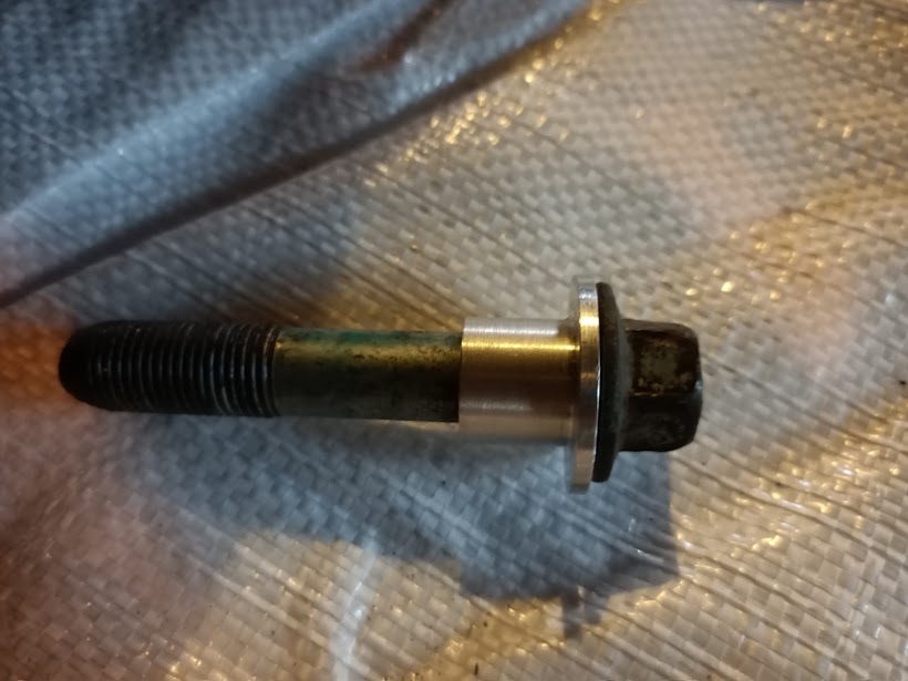

Kolejna ciekawostka wpadła, ponoć lipne prowadzenie poprawiają dodatkowo montowane tuleje centrujące "rigid collar". Po założeniu tulejek rama pomocnicza ulega wycentrowaniu względem osi pojazdu, co pozwala na precyzyjne i równe ustawienie pochylenia kół przednich (camber). Ponadto połączenie ramy pomocniczej z karoserią zostaje usztywnione co wpływa na polepszenie ogólnej sztywności nadwozia oraz poprawę prowadzenia auta.
Wynalazek głównie do aut japońskich, ale i widziałem że i są takie cuda do bmw. Wrzucę poniżej parę informacji może ktoś też się zainteresuje
https://www.tegiwaimports.com/tegiwa-fr ... 07-11.html
https://spoonusa.com/spoon-rigid-collar-kit-civic-fn2
Wrzucę pojeżdżę i dam znać czy to coś dało.

Wrzuciłem, parę km zrobiłem i poprawa jest, natomiast nie tak spektakularna jak w przypadku wynalazku ukraińca na magiel. Minusów jako takich nie ma, po za tym że trzeba to kupić, położyć się pod autem i zamontować, czego już robić nienawidzę... Z plusów mniej chamsko pracuje zawieszenie, kto jeździł civikiem to pewnie zrozumie :rotfl: Delikatniejsza praca zawieszenia poprawia co nie co komfort w tym pozbawionym komfortu aucie. Skocze jeszcze raz geometrię zrobie i pewnie za rok wrócę z kolejną aktualizacją, na ten sezon limit napraw i tuningów wyczerpany :rotfl:
