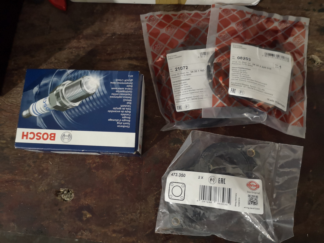

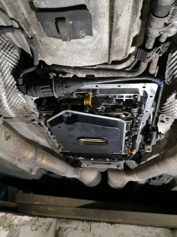

przyszedł czas na serwis
-wymiana oleju i filtra w skrzyni biegów
-wymiana świec (stare nie wyglądały źle)
Obrazek Obrazek
Obrazek Obrazek

 Tytuł: Re: krilan -->> E39 540i tarcze Zimmermann Sport + klocki EBC
PostNapisane: 13 grudnia 2020, 22:25
Posty: 84
Moje BMW: E46 330d
4-elektrodowe świece idą fabrycznie do M62?
PostNapisane: 13 grudnia 2020, 22:38
Posty: 820
Lokalizacja: okolice Torunia
Moje BMW: E39 540iA
Kod silnika: M62TUB44
Wg. RealOEM tak
Obrazek Obrazek

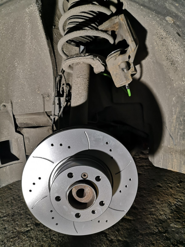

hej,
Niestety tarcze tarcze Zimmermann Sport nie wytrzymały długu zużycie ok 0,3 mm al zaczęły bić.
Znalazłem kiedyś na sieci ofertę MTEC z UK zamówiłem tarcze wiercone + nacinane (zobaczymy jaki będzie efekt), po zmianie jest ok bicie ustąpiło.
Nie wiem co się przydarzyło Zimmermann'om jazda głownie po autostradach bez gwałtownego hamowania.
Na zdjęciach tuleje już założone wraz z przewodami hamulcowymi.
Obrazek Obrazek Obrazek Obrazek
PostNapisane: 3 stycznia 2021, 14:39
Posty: 2470
Moje BMW: F82 M4 COMP/E91/F20
Kod silnika: S55B30/N47/N47
E91 LCI 320d SAPPHIRE BLACK
F20 116D ALPIN WEISS
E36 318i MONTREALBLAU
E39 530i TITANSILBER
E92 335i SCHWARZ BLACK
E60 530D SCHWARZ BLACK
E87 120d SCHWARZ BLACK
U mnie zimmermany sporty dwa komplety zabite w e60 na przestrzeni hmm 5000km
? Też głównie autostrady bez jakiś mega ostrych hamowań...W życiu już nie kupię tego będziewia ;)
PostNapisane: 3 stycznia 2021, 14:58
Posty: 1429
Lokalizacja: B-B/Chybie
Moje BMW: M3 E46
Kod silnika: S54B32
E91 320d
E46 320td
Super Duke 990
E60 550i
E82 120d
E46 320td
E36 316i
Ja mam Zimmermany sporty u siebie i zlego słowa nie powiem :) Sprawdzałeś piastę koła czy czasami łożysko nie jest wywalone? Wiele czynników może wpływać na bicie tarcz. Tym bardziej jeśli twierdzisz, że nie hamowałeś ostro.
PostNapisane: 3 stycznia 2021, 15:03
Posty: 2470
U siebie moją sprawdzałem i było ok..Na starych tarczach OEM też nic nie biło :/ A jak kolega to nie wiem :P
PostNapisane: 3 stycznia 2021, 15:12
Posty: 2977
Lokalizacja: RMI
Moje BMW: e90 330d +
Kod silnika: m57t2
krilan, fajny touring :ok: ja również miałem problem z tymi tarczami Zimmermanna w 330i i dokładnie taki sam objaw. Pomogła jak i u Ciebie wymiana :rotfl:
PostNapisane: 3 stycznia 2021, 15:17
Posty: 820
Moje BMW: E39 540iA
Po wymianie problem zniknął.
W E34 również miałem pewnego czasu Zimmermann'y wymienione na gwarancji na ATE a tu po raz kolejny mnie podkusiło, myślałem że nawiercane Sporty będą się lepiej sprawowały (wysysam je na reklamacje)
Jak by to był problem z łożyskami to chyba również byłby problem podczas jazdy nie tylko hamowania, popraw mnie jeżeli się mylę.
edit 20210112
Niestety szkodnik powrócił objawy:
1. Wibracje kół podczas jazydy
2. Trzymanie koła przy ruszaniu po dłuższym postoju
Zabrakło mi już pomysłów nawet planowałem wymienić piasty, na szczęście znajomy od którego brałem części do E34 naprowadził mnie na inny trop jutro sprawdzam.
Uszkodzenie serwa *rzeczywiście efekt jest jakby tłoczki nie cofnęły się po hamowaniu)
