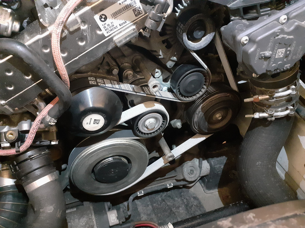

Odkurzam temat. :)
Jeśli chodzi o wygląd auta 100% bez zmian, toczy sie dalej na 19 breytonach GTS2 8,5 ET35 i 9,5 ET40 obutych w wielosezony 225 i 235/35 :) . 0 dystansu i wypełnia max co sie da nadkola :)
W zime nawymieniałem się troche części. Walcząc z wibracjami silnika na jałowym i podpiskiwaniem paska. Ponad 250 tys km wiec profilaktycznie też nie zaszkodziło.'
-poduszki silnika orginał 2szt
-pasek osprzętu orginał (dayco sie nie sprawdzało, podpiskiwał na zimnym tak jak stary pasek)
-koło pasowe wału Corteco
-napinacz paska INA
To by było na tyle , wiadomo olej filtry też się zmieniło.
