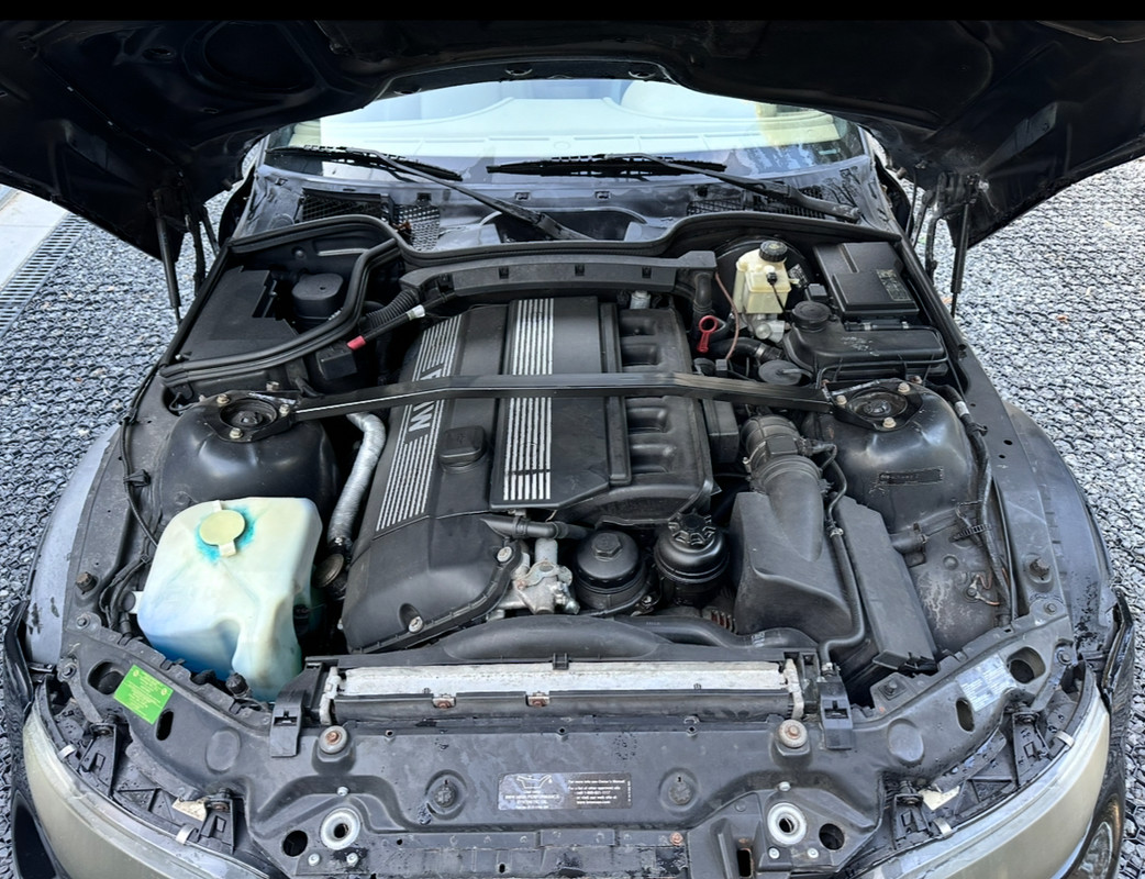

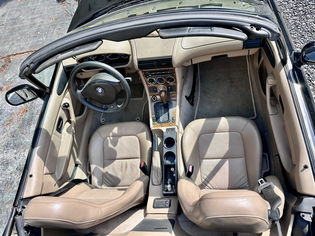

Tak więc auto z 2000r w wersji „miedzyliftowej” bo buda polift , silnik m52tu i skrzynia to 4 biegowy automat pamiętający e36. Na pośladzie beżowe wnętrze , harman kardon , szpera , tempomat , el fotele , el dach i w sumie tyle. Auto bezwypadkowe ( kupiłem z zagiętą maską przy nerkach) , w pierwszym lakierze bez rdzy (auto z Florydy) po pierwszym właścicielu , który używał go jako daily i jak mu się zmarło to po 3 latach postoju w garażu syn postanowił go sprzedać i tak trafiło do mnie. Nie było wizualnie w ładnym stanie bo wgniotkarz siedział 3 dni nad swoją robotą , do tego wnętrze było dość zaniedbane , niektóre plastiki wypalone od słońca , głośniki charczały a szyba w dachu jest matow, do tego lampy miały wypalone szkiełka itd itp ale mechanicznie i blacharsko było świetnie. 2.8 i skrzynia w super stanie , zawieszenie też na bieżąco było serwisowane , także baza była ok. Nie zamieszkałem robić żadnej wielkiej odbudowy a raczej przywrócić auto do używalności i dobrej kondycji.
Fotki z zakupu :

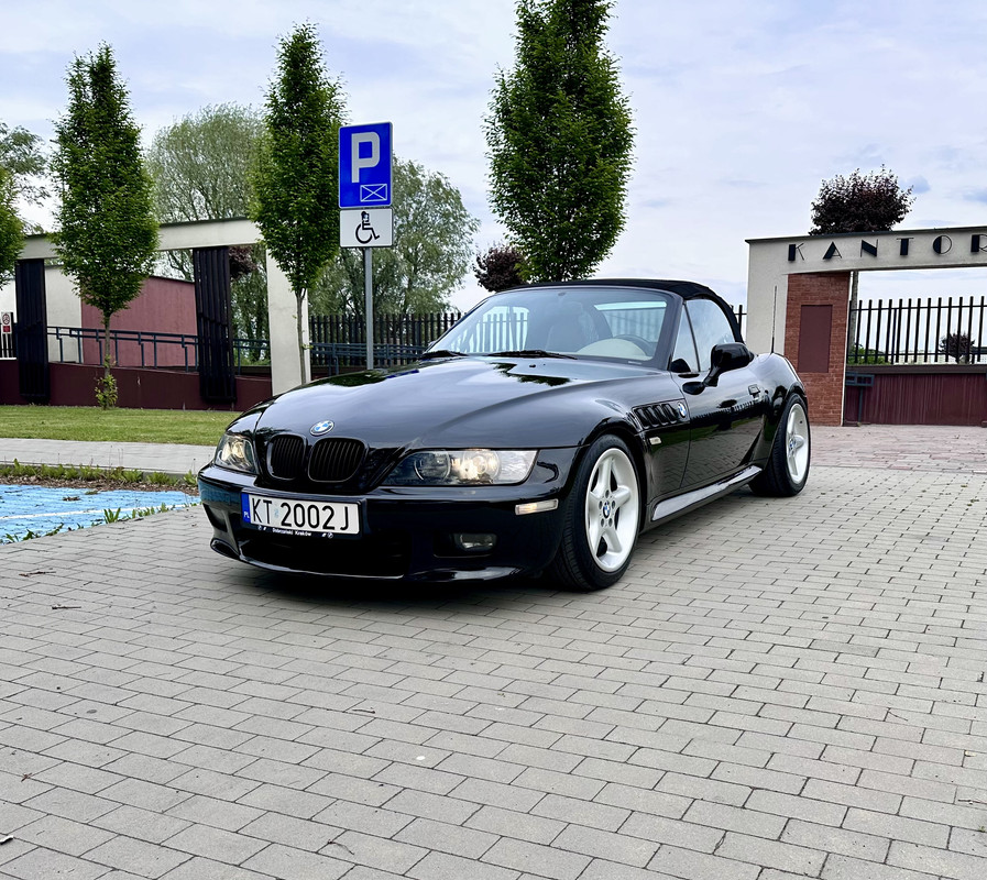

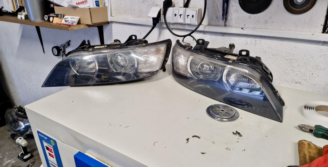

Następnie wpadły sprężyny h&r , obszyta na nowo kiera serducho i plus styling 18 w nietypowym rozmiarze bo z przodu są tyły z e36 czyli 8,5x17 et41 a z tyłu tyły z e39 czyli 9x17 et22 na to z przodu 215/45/17 i z tylu 245/40/17 plus naprawione głośniki w systemie Harmana, lampy przednie przerobione na soczewki bihalogenowe h1 (nie chciałem ledów ani xenonów bo miało być oldschoolowo) serwis skrzyni , nowa chłodnica wody , nowe wisko i pompa wody. O świecach filtrach i olejach nie wspominam nawet. Jest jeszcze trochę do zrobienia ale juz autko już zaczlo cieszyć

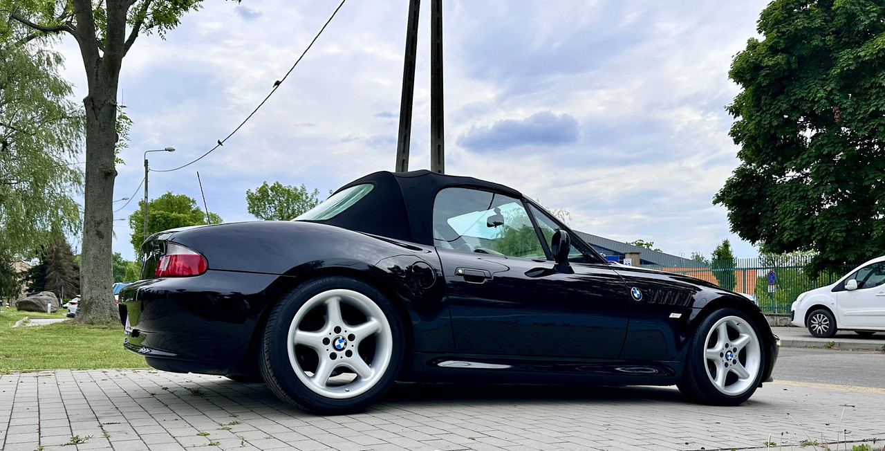

Dziś po umyciu i impregnacji dachu :
Szybą w dachu do wymiany ewidentnie i lakier do porządnej korekty plus kilka plastików do wymiany i powinno być już prawie wszystko zrobione :suchy:

Lakier do porządnej korekty ? Już teraz na zdjęciach jest lustro.

Na nowej feldze z miejsca o niebo lepiej wygląda :cwaniak:

gleba, spasy i nawet na tym kole bardzo fajnie wygląda :super:
