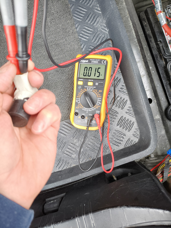

Ale ogólnie teraz mam problem z pdc . Potrzebuje sprawdzić czujniki który powoduje problem 9e3b w module pdc (swoje czasu sprawdzałem 3 moduły i inna wiązkę na tył i to samo ) jaka powinna być oporność Ohm na czujniku ?
Powinien wskazywać jakąś wartość czy nie ?

czujnik sprawdzasz na dotyk albo "na ucho" ;) ja stetoskopu używam.
cykanie słychać jak jest sprawny.
Jak przyłożysz palec to czuć "mrowienie"
u siebie walczyłem...znalazłem przetarty przewód ok 30 cm za kostką z prawej strony z przodu.
niestety linki do fotek wygasły.
żeby sprawdzić wiązkę, rozwinąłem cynę i sprawdzałem przejścia od przodu auta do kostki z tyłu.
ale zacznij od czujników.

Wczoraj jeszcze jakoś przeglądałem zdjęcia u ciebie ( działały :) ) i widziałem właśnie że jakos 4 lata temu z tym walczyłeś . U mnie żaden z czujników nie cyka - ani przód ani tył . Myślałem że moduł - podmienilem jeden, później drugi i też nic( w zeszłym roku ) . Zrobi się trochę cieplej to będę musiał pościągać zderzaki i to ogarnąć
