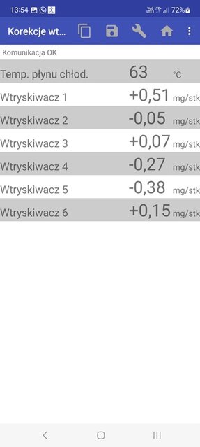

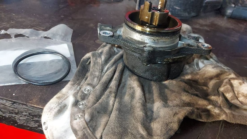

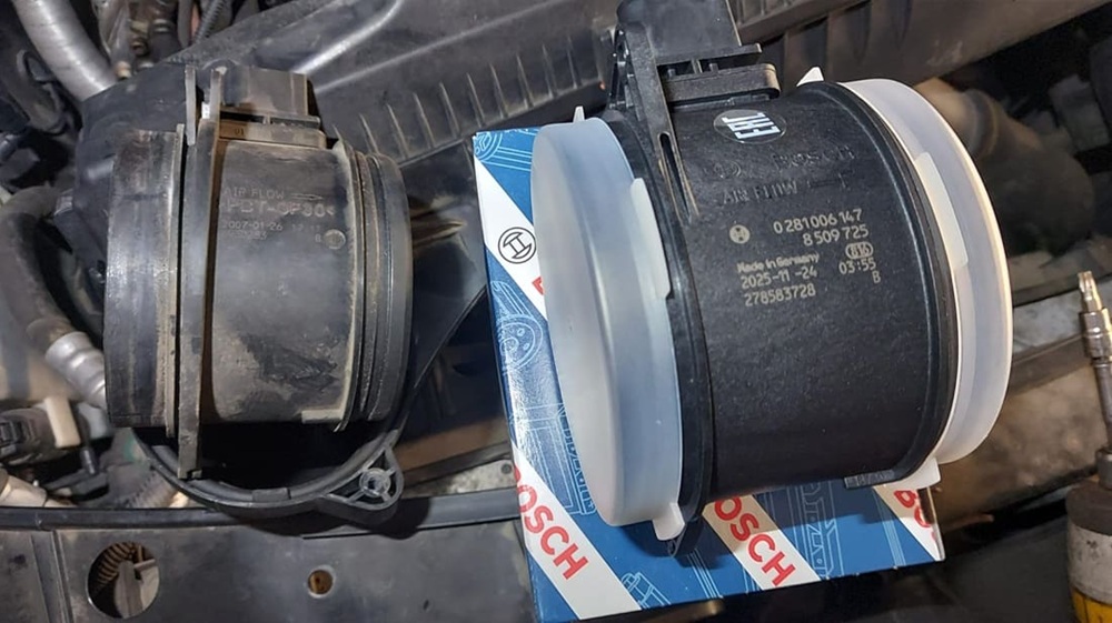

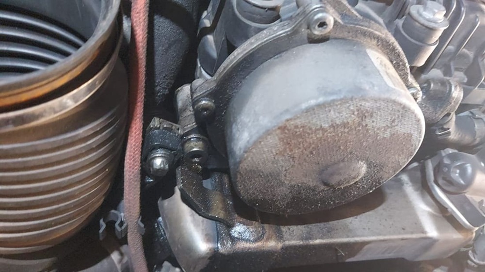

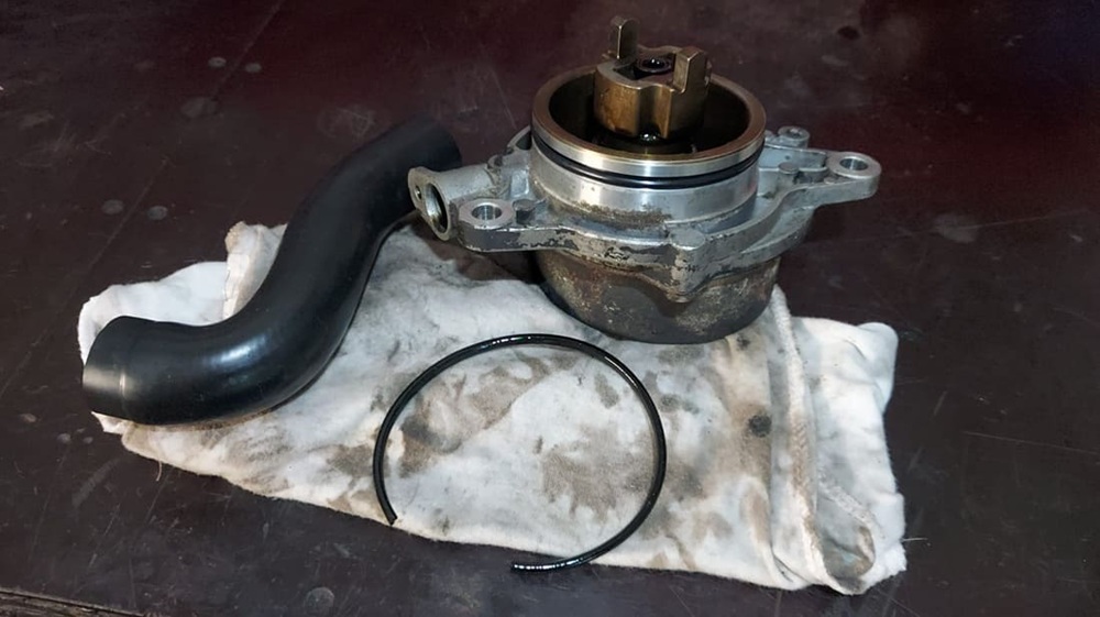

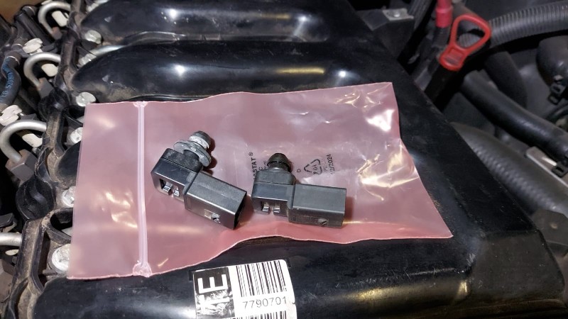

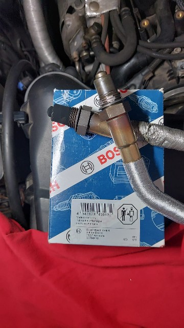

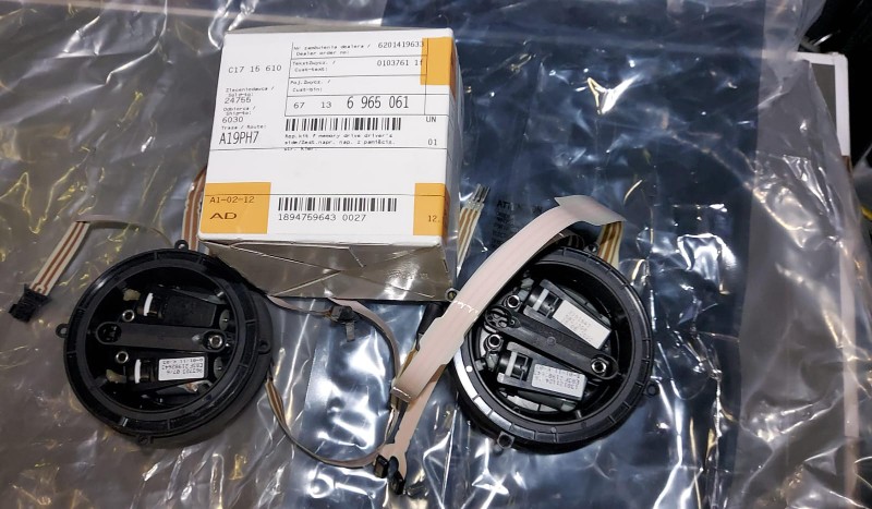

Witam ponownie :D Auto od ostatniego posta cały czas śmiga, czasem daje frajde a czasem nachodzą mysli o przesiadce na coś świeższego. AAAle puki co to strefa marzeń. Od wymiany pół osi auto było na serwisie olejowym wraz z filtrami. Do tego doszedł czujnik ciśnienia doładowania i silniczek mechanizmu składania lusterka lewego. Tu niestety zamiennika nie było a używki też nie chciałem bo nie wiadomo jak długo wytrzyma.
Póżniej kolejny serwis to sonda ( jeszcze fabryczna ) powiedziała dość.
I teraz niedawno auto pojechało na uszczelnienie pompy vacum , sprawdzenie szczelności dolotu , wymianę przepływomierza ( tu na szcześćie był zamiennik Bosch ) to samo to oem ale 3 razy tańszy :zdziwko:

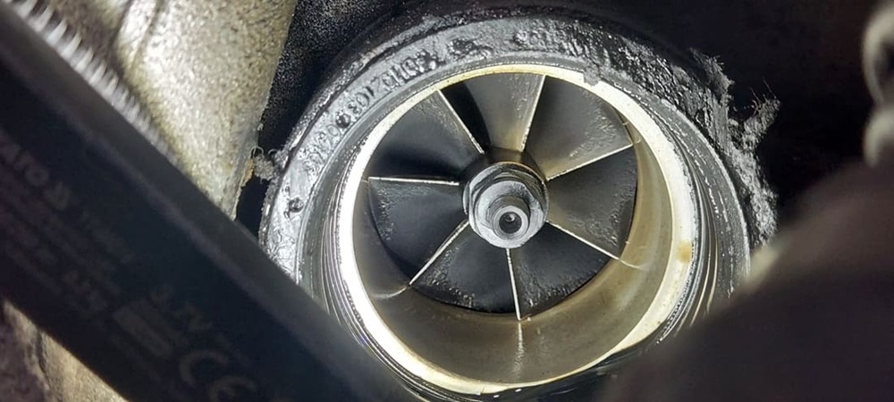

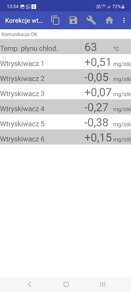

Do tego ogolna diagnostyka itd. Tak że pacjent żyje , wtryski w normie , małe turbo luzów ani uszkodzeń nie ma , do dużego też zaglądał i też git. Tak ze można znowu cieszyć sie jazdą :ok:
