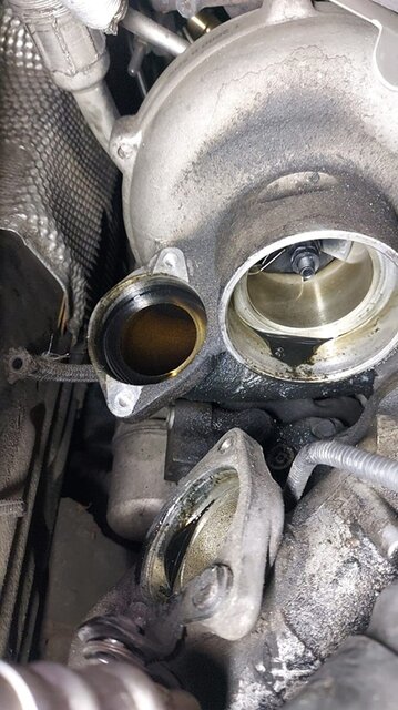

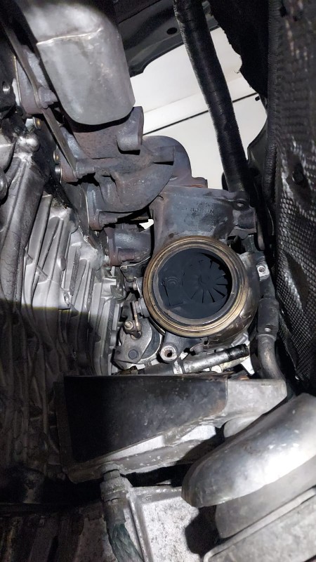

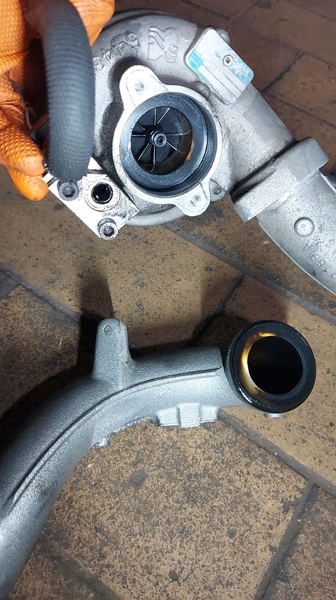

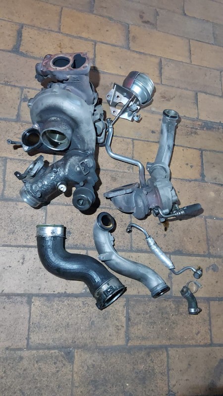

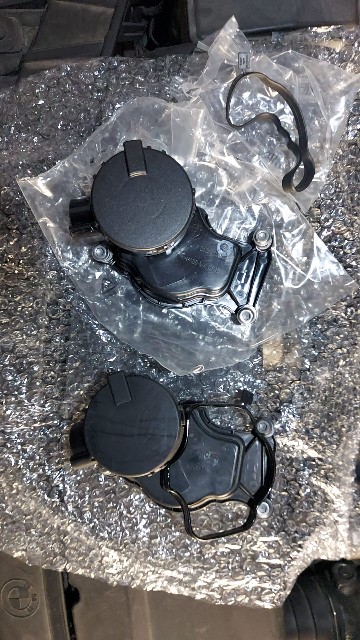

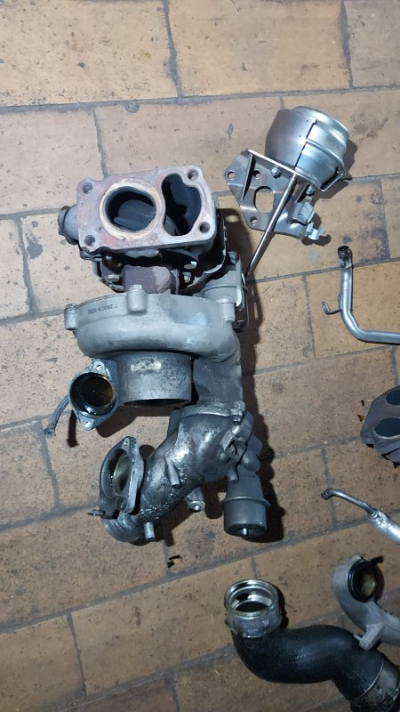

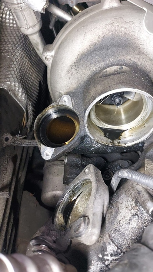

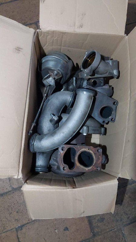

Witam po przerwie. Chciało by sie powiedzieć ze z autem wszystko git , ale niestety nie jest. Od jakiegoś czasu zaczął mi dymić na szaro - jasno niebiesko. W trakcie jazdy było ok , ale po odpaleniu i np jak stałem na światłach dymienie sie pojawiało. Auto trzymało moc i kreciło sie do końca i nie czułem jakiegoś spadku mocy. Zauważyłem delikatne ubytki oleju ,ale nie było to jeszcze tak drastyczne. Do wymiany poszła odma , bo jeszcze fabryczna. Ale to nic nie pomogło. Z czasem auto zaczęło lekko szarpać na skrzyni , zwłaszcza przy redukcji jak dojeżdżałem do świateł. Aż w końcu wessało mi cały olej. Tak że pacjent na stół i turbiny do regenracji

O kurde, mam nadzieję że silnik nie zdołał się "rozbiegać"?

Lokalizacja: DSW
Moje BMW: X3 E83 3.0sd
Kod silnika: M57N2
Na szczęście nie , ale mam nadzieję że się nie przytarł bo trochę jechałem za nim zorientowałem się że oleju nie ma. Okaże się przy wymianie oleju jak turbiny wrócą.
