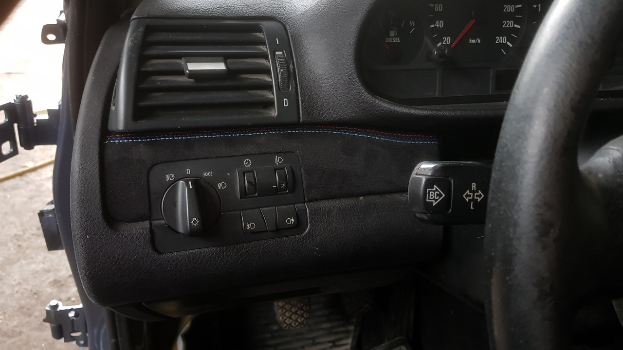

Wlasnorecznie uszylem sobie mieszki z alcantary i okleilem dekory rowniez z przeszyciami mojego autorstwa
Trafilem kierownice Mpak w super stanie (mocno widoczna struktura skory) , doszla czarna podsufitka

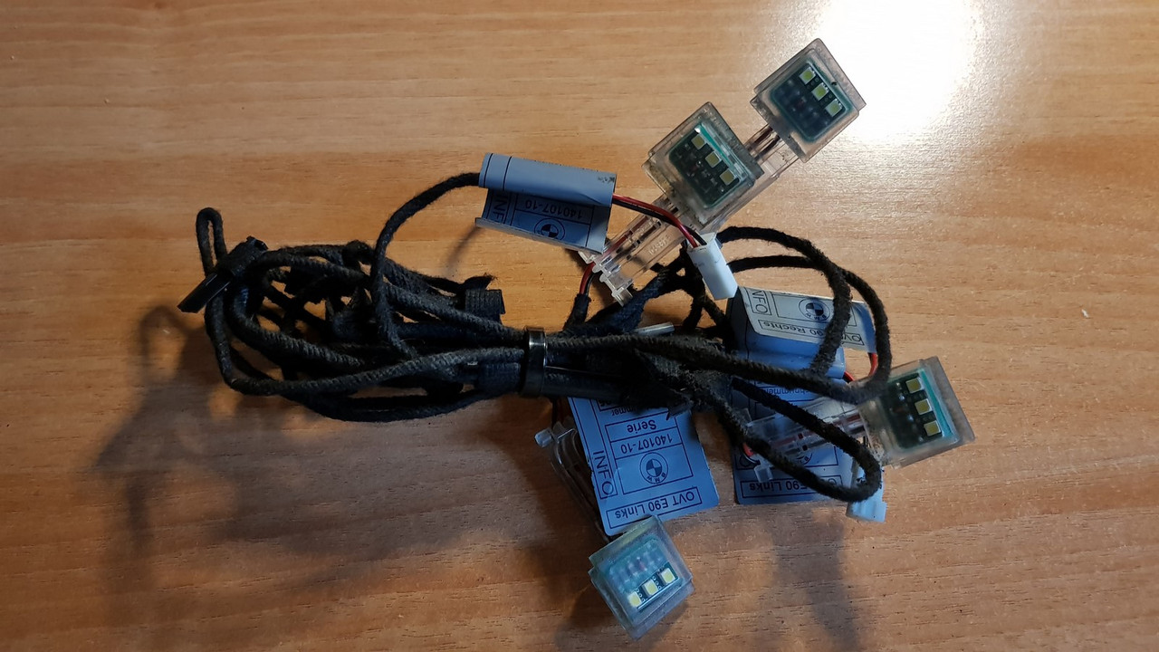

Zalozylem tez ori podswietlenie klamek z e9x

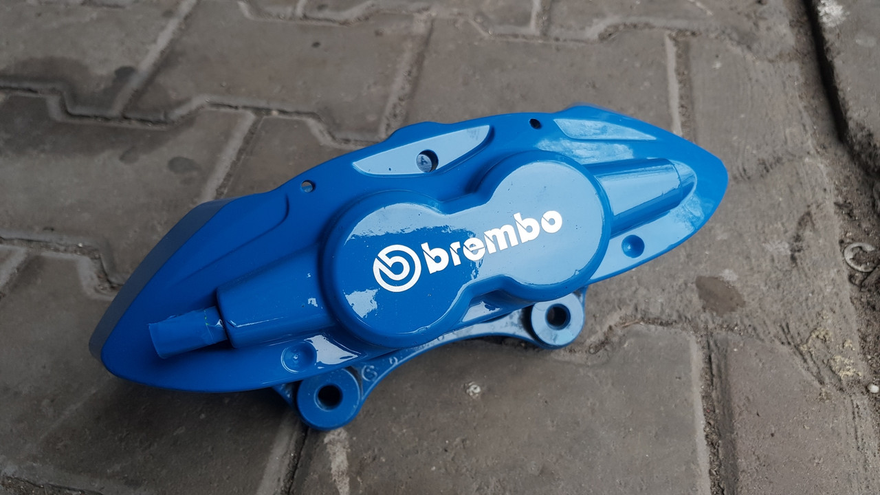

Szykowalem tez Bbkit - mial byc w miare tani i bez kombinacji - zaciski z Fxx wersja 340mm i tarcza 337mm ( tarcze pozostaly mi z bbkitu ktory mialem w m3 e36)
Zaciski przemalowalem, wszystkie blaszki ocynkowane
Jak widac tarcze mozna ladowac spokojnie 345mm , przy wymianie serwisowej na pewno takie zaloze

Czarne plastiki tzn dekory? Dekory sa obklejone pseudo alcantara (samoprzylepny material) , z przeszyciami ktore sobie zrobilem sam :D

Praktycznie za wszystkie skladowe elementy do tego auta placilem grubo ponizej ceny rynkowych. Za samo auto zreszta tez ;)
Zaciski pasuja p&p na zwrotnice e46, kwestia dobrania odpowiedniej tarczy. Tutaj musialem dac jedynie podkladke m12 (ok 1,5mm grubosci) miedzy zacisk a zwrotnice i wszystko gra.
Wklejam wiec fotki. Zrobilem troche pionowych zeby bylo co wklejac na insta :rotfl: ewentualnie tapeta do telefonu jak znalazl :hyhy:
