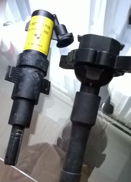

Plan na dziś to nowy spryskiwacz lampy, wymiana wadliwej cewki (nie ma już problemu z wypadaniem zapłonów ale po odpaleniu na zimno telepie mi budą na jałowych więc coś tam nadal siedzi...) no i znów grzebanie w zawieszeniu z tyłu :)

Spryskiwacz działa i nie przecieka już nic :) Cewka wymieniona ale chyba niewiele pomogła, muszę kupić interfejs w live-data coś może zobaczyć, bo tak na chybił-trafił to nie ma sensu wymieniać. Droga nie była, a zamówiłem przy okazji kupowania sikawki do lampy :)

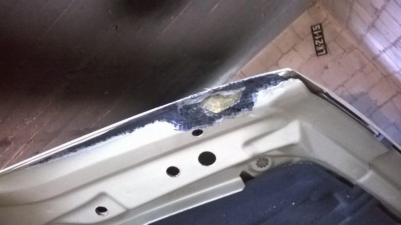

Pod koniec dnia zacząłem jeszcze walkę z rdzą na masce (tj. pod maską). Niby wydawało się, że nie jest tego dużo ale druciak na wiertarce pokazał że rudej jest więcej. Albo dokładniej, że nie ma blachy a jest tylko ruda :wstyd:
Więc było wycinanie, zalepianie, szpachlowanie, tynkowanie, gładzie, glazura, terakota, kinkiety itp...
A teraz wygląda to tak:
Maska i tak jest w nędznym stanie i robię to żeby tymczasowo zabić rdzę. Docelowo wolałbym zamontować zdrowszą sztukę lub chociaż dać to komuś kto się lepiej zna, bo malować trzeba też górę. Tu nie ma co pajacować jak zosia-samosia i oddać profesjonalistom.
