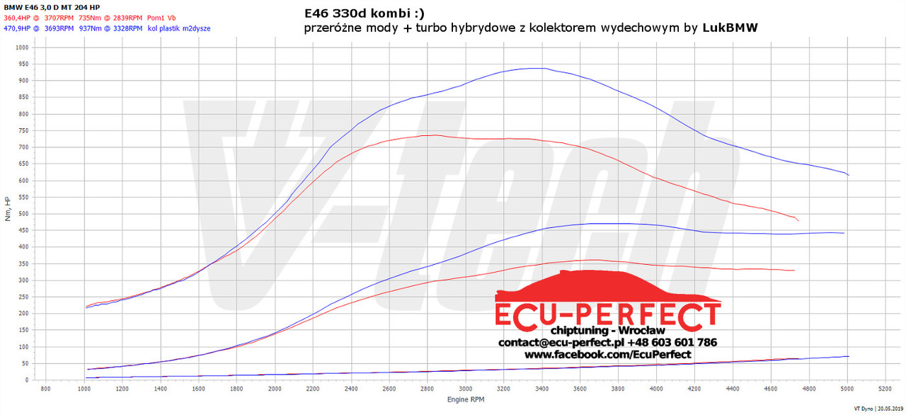

Witam. Byłem strasznie zabiegany odkąd odebrałem auto, dlatego dopiero teraz update. Minął już prawie miesiąc, zrobione prawie 2500km. Nawet nie wiem od czego zacząć. Po pierwsze to się należą podziękowania dla Łukasza i Przemka bo auto tak zapierdziela że ciągle aż mi trudno w to uwierzyć. Trochę się pozmieniało od zeszłorocznego setupu:
- przebudowany układ wtryskowy oparty rzecz jasna na 219 z 535d w kalibracji od lukbmw
- inaczej poprowadzony dp 3,5" + dp i kolektor owinięty bandażem
- inny IC 600x300x76
- wszystkie weże dolotowe 2,75" (70mm)
- 3" dolot do turbo na dużym stożku KNa
- aluminiowy kolektor dolotowy
- wtrysk metanolu Snow Performance Stage 2
- docisk Sachs Performance z 6 łopatkowym spiekiem
- inne drobiazgi mniej lub bardziej tajne jak m.in pokrywa zaworów i odma 535d
Jeżeli chodzi o liczby to na hamowni wyszło 449/875 na samej ropie i 470/937 na metanolu :cwaniak:
Najbardziej chyba jestem zadowolony z szerokiego powerbandu, turbo pompuje jak szalone z dołu i jest pełen koks do odcinki. No i że kombik przetrwał te wszystkie hamowania i testy, a trochę tego było. Wierząc wykresowi z hamowni, 500nm przy 2000, 800nm przy 2500 i jakby nie patrzeć na metanolu średnia 450 koni od 3200 do 5000. I to na "seryjnej" turbinie. Różnice między kolektorem plastikowym a aluminiowym były praktycznie niezauważalne. Ale aluminiowy na pewno jest bardziej rozwojowy, nie pęknie nawet przy doładowaniach >3 bary i kolektor na 6 cylindrze ma taki sam wlot jak na pozostałych (w przeciwieństwie do oem plastika), więc powinno być mniejsze ryzyko usmażenia 6 tłoka. To tyle ze zmian mechanicznych.
