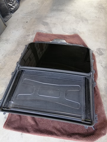

Mastello, jak zwykle żaden detal nie ujdzie Twoje uwadze :ok: Fotki zrobione jeszcze przed założeniem zaślepek. Powiedzmy że musiałem je odświeżyć po swojemu ;) na poniższych fotach widać że są na miejscu ;)
Minęło sporo czasu już od kiedy zmieniałem podsufitkę, wiec czas wyjąć ją znowu :zabawa: :zabawa: :zabawa:
Szyberdach szklany udał się ogarnąć szybciej niż się spodziewałem, dziś rano kupiony, dziś założony :cwaniak:
Tym razem byłem lepiej przygotowany do demontażu sufitu, wiec poszło całkiem sprawnie, ale jak zwykle jakaś śrubka, jakaś spinka, jakiś element musiał się opierać podczas składania, i w sumie zeszło sie z 5 godzin. Pomocy potrzebowałem jedynie przy wkładaniu nowego szybra, może i da się w pojedynkę, ale wolałem nie ryzykować.
Kilka fotek z prac:
przed odkręceniem szybra trzeba było wyciągnąć cały ten makaron.
I wyjęty
Szklany gotowy do wkłądania.
Chwila moment i siedzi na swoim miejscu
Efekt końcowy, trzba było tylko skalibrować otwieranie i wszystko działa :)
Ach te "burdelóki"
Nie muszę nikogo przekonywać że wnętrze ożyło, jest przyjemniej z szybą nad głową, zwłaszcza przy czarnym suficie, fajniej jest z tym szkiełkiem :)

Mastello, niestety tak się nie da, szklany szyber jest inaczej mocowany w tylnej części, poza tym zasłonka ma inne prowadnice niż przy metalowym, bo przy szklanym możemy ją przesuwać ręka, przy metalowym siedzi i pracuje na sztywno.
