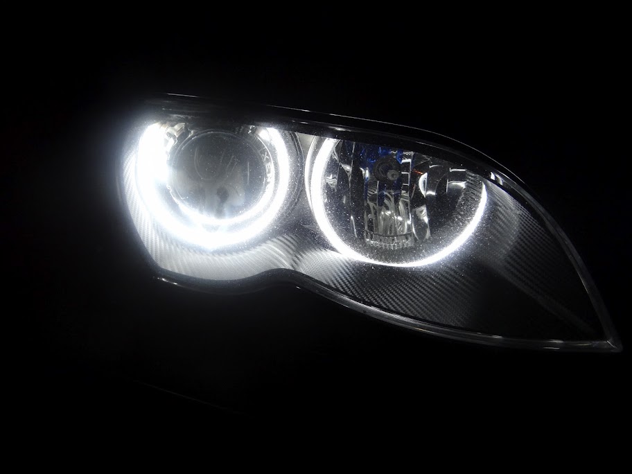

A tymczasem kilka nocnych fotek:

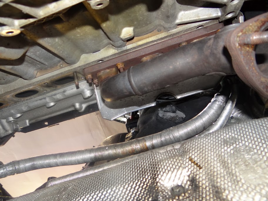

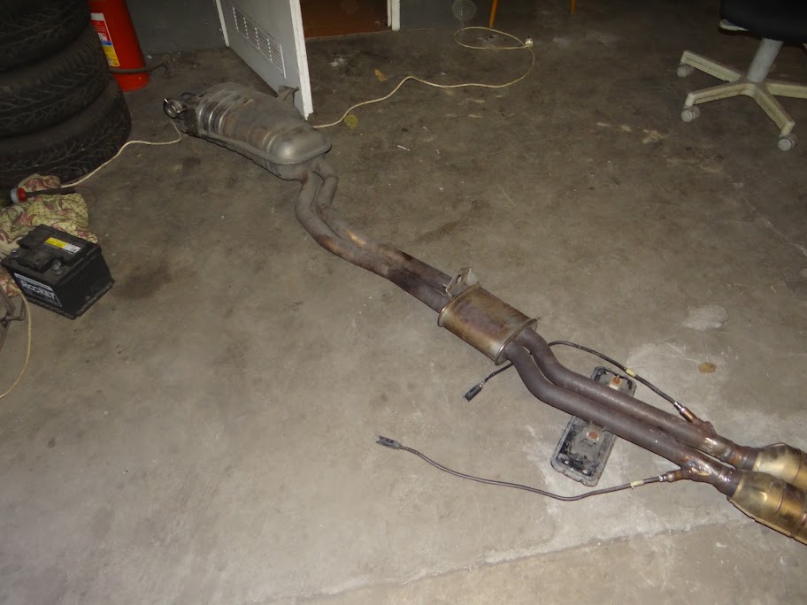

Opis dla osób chcących zrobić podobny zabieg u siebie:
Potrzebujemy:
-> układ wydechowy od M52TUB28 - nie musi być cały, starczą kolektory, portki, i katalizatory + mocowanie sond za katami. Cięcie robimy przed miejscem w którym wydech schodzi się w jedną rurę.
-> 2 wiązki po ok 150 cm kabla czterożyłowego do przedłużenia sond lambda.

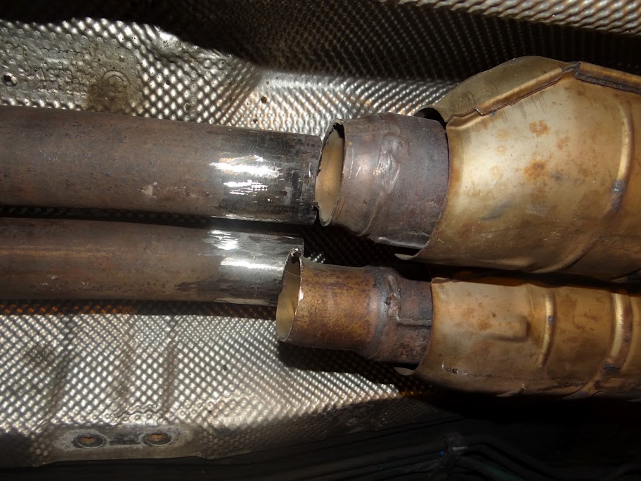

-> dobrego spawacza najlepiej z TIGiem bo cały wydech jest z kwasówki i nawet półautomat będzie smarkał.
-> około 10 godzin wolnego czasu jeśli chce sie to zrobić dokładnie i porządnie ;)

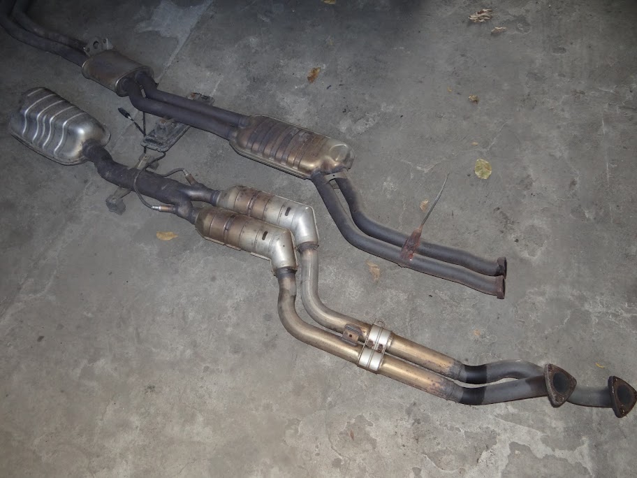

Po lewej układ z M54B30, prawo M52TUB28
Żeby wyjąć kolektory należało podwiesić silnik i odkręcił łapę.

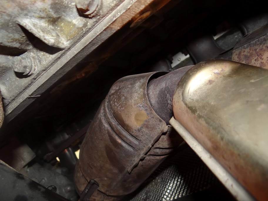

Kolektory M54B30 z katalizatorami tuż przed wyjęciem:
Porównanie (M54B30 lewo, M52TUB28 prawo)
Od razu dużo więcej miejsca ;)
Tutaj pierwsza przymiarka ( po lewej stara część wydechu, po prawej już nowa)

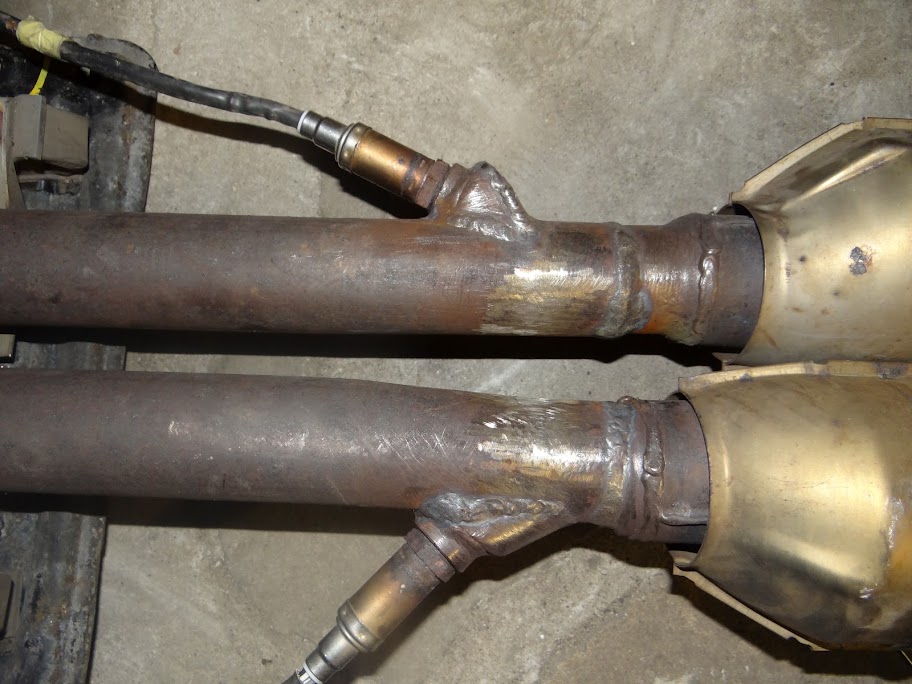

Nowe mocowania sond:
No i spawanie:
Gotowy do montażu plug&play :cool:
Nie zrobiłem zdjęć nowych kabli sond - ale to żadna filozofia, wtyczki ucięte przy silniku, dolutowane nowe kable + oplot.
Całość poprowadzona przy wiązce z przewodami paliwowymi.
