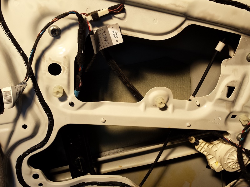

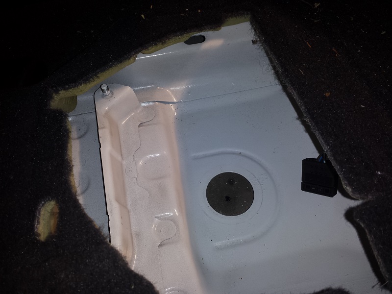

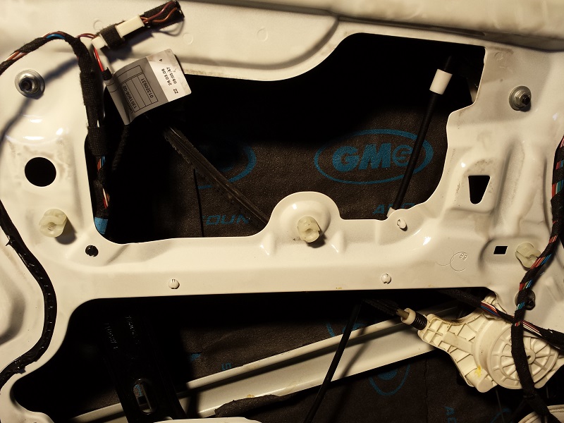

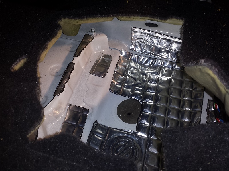

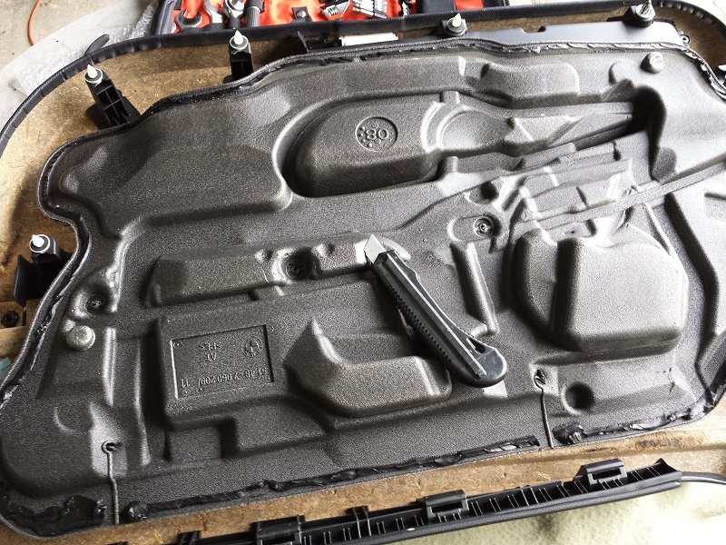

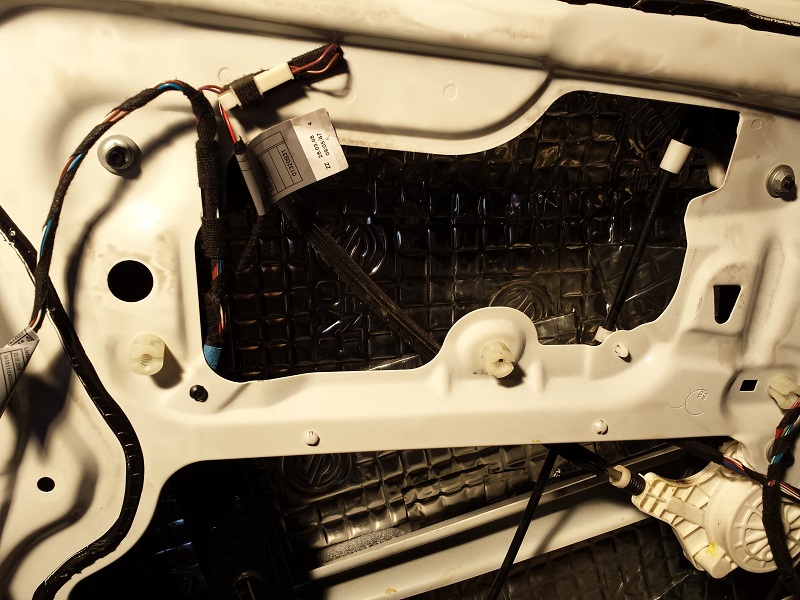

Ponieważ po zmianie głośników i dołożeniu wzmacniacza irytował mnie fakt, że muzykę na zewnątrz było mocno słychać postanowiłem wygłuszyć drzwi.
Fot 1: Zdemontowany boczek wraz z oryginalną matą - można ją zamontować na ten sam klej
Fot 2: Wnętrze drzwi
Fot 3: Naklejone maty Silent Coat
Fot 4: Naklejona mata GMS-02
Fot 5: Dodatkowo okleiłem wnętrze boczka
Postanowiłem też, że podkleję sobie miejsca montaży subów.
Fot 1: Miejsce montażu
Fot 2: Tutaj wyklejone już matą
Cel jaki chciałem uzyskać udało się osiągnąć.
Dodatkowo do wnętrza dociera mniej hałasu z zewnątrz i poprawiło się brzmienie muzyki.
Jak ktoś ma pytania to chętnie pomogę :D

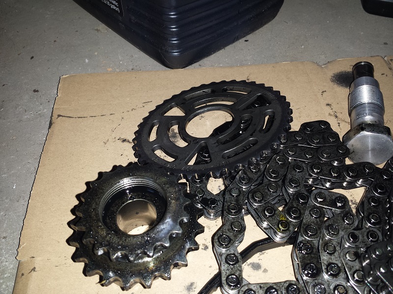

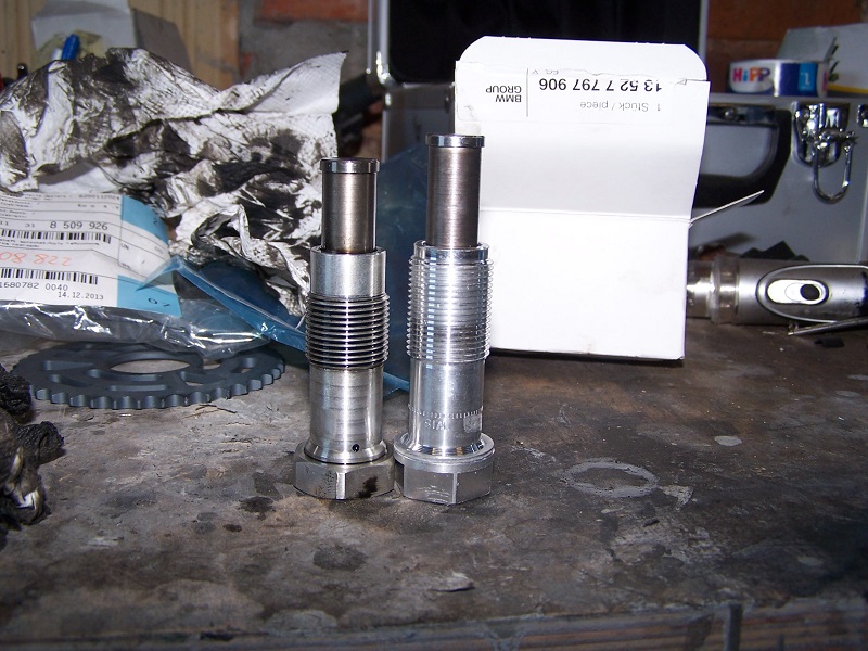

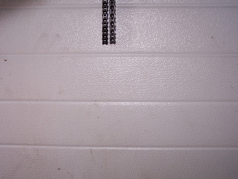

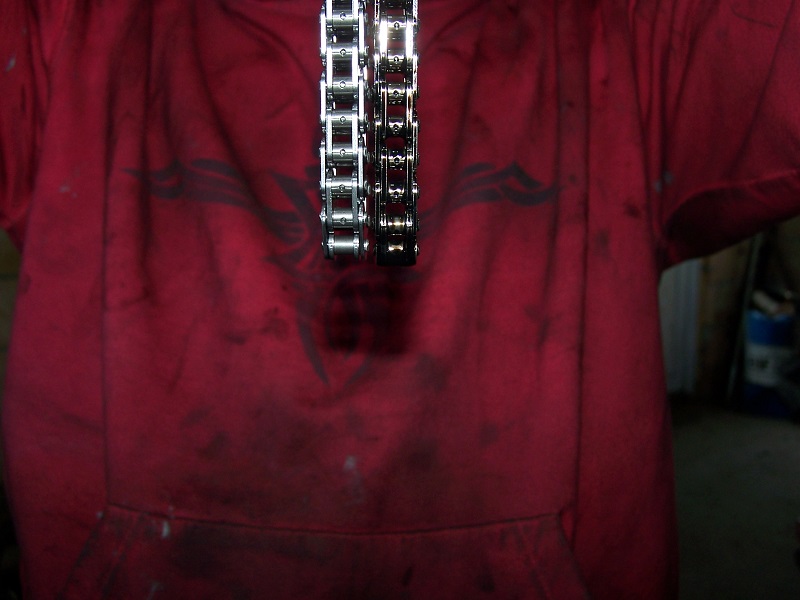

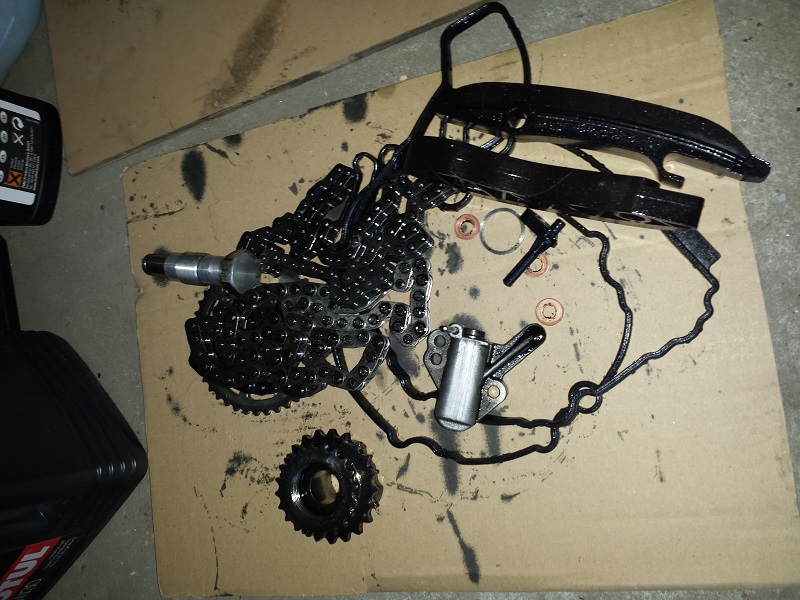

W związku z wybiciem na liczniku 220 tys. kilometrów postanowiłem zmierzyć się z wymianą rozrządu.
Po wyjęciu silnika okazało się, że poprzedni właściciel zmieniał rozrząd prawdopodobnie na przełomie 2011/2012 roku.
Po dokładnym sprawdzeniu okazało się, że łańcuchy i tak były o kilka mm rozciągnięte, ponadto zmieniła się wersja napinacza oraz o ile dobrze pamiętam koła zębatego.
W sumie wymieniłem następujące elementy:
8510014
7797906
8509926
7797901
779789
7797898
8572504
7797896-
uszczelka pokrywy
7797905
podkładki wtryskiwaczy x 4
7 797 909

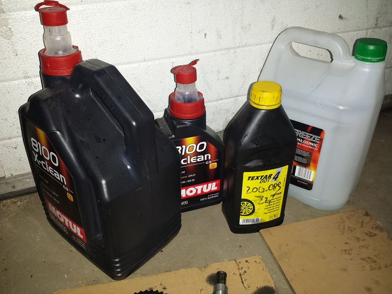

Dodatkowo wypadł serwis:
Olej - Motul 8100 X-Clean
Filtr kabinowy - Bosh
Filtr powietrza - Mann
Filtr oleju Mann
Wymiana płynu hamulcowego
Wymiana płynu chłodniczego
Poniżej trochę zdjęć:
Dźwięk silnika przed wymianą:
http://www.youtube.com/watch?v=TUrvZNmh1Tg
Dźwięk silnika po wymianie:
http://www.youtube.com/watch?v=gi92Ru2gfD4
Generalnie silnik pracuje ciszej i bardziej kulturalnie, na filmiku może nie być takiej różnicy jak na żywo.

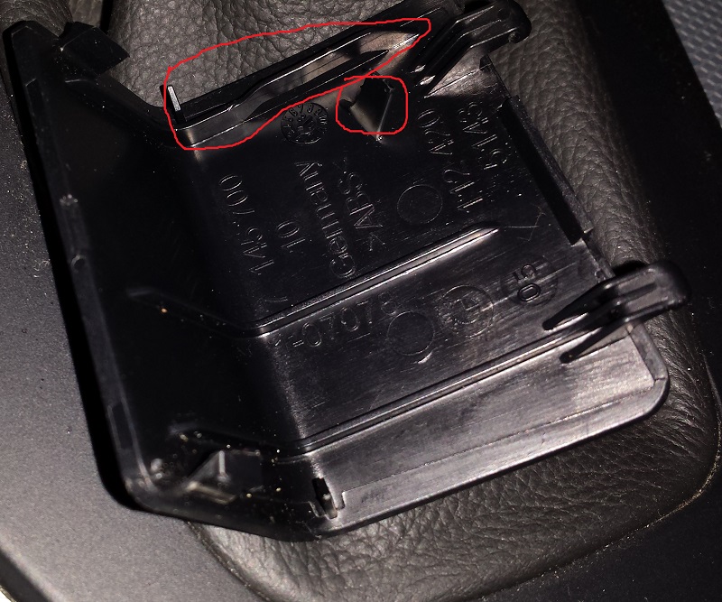

Zaszła mała pomyłka i dostałem przez pomyłkę ELMa działającego na WiFi ( działa program Torque, ale nie BMWhat ).
Już na szczęście go wymieniłem na wersję bluetooth.
Najważniejsza informacja dla zainteresowanych jest taka, że powinno się udać zamknąć klapkę gniazda po dokonaniu małych korekt.
Klapka odstaje trochę w górnej części i moim zdaniem wystarczy spiłować elementy zaznaczone na czerwono:
Jak ktoś mi wyśle niepotrzebną klapkę to mogę się pobawić :wink:
