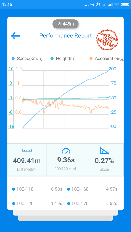

Przyszło mi wczoraj urządzenie pomiarowe DRAGY, taki nowocześniejszy RL, GPS 10Hz, czyli pomiary dokładne. Jutro jadę na 2 tygodnie na wakacje, więc rozsądnie by było poczekać 2 tygodnie i po wakacjach (5000km) pomierzyć, ale że rozsądek już dawno zgubiłem to na szybko coś pomierzyłem.
Metanol lany na 2 dysze, czyli tak jak z pomiaru na 470 koni:
9.36, 9.61, 9.50; wszystkie lekko pod górkę, drugi pomiar zaczęty z 4ki, pozostałe dwa normalnie z 3ki. Z czasów jestem zadowolony, pomimo że wydaje mi się, że biegi zmieniam z prędkością światła to najwięcej traci się na przepinkach, dlatego zaczynam się przekonywać coraz bardziej do dyfra z przedlifta 330d 5biegowego, który chodzi mi od dawna po głowie
PS. Spróbowałem raz 0-100, wyszło 5.89 :rotfl: W skrócie: 1 mielenie, 2 mielenie, 3, trakcja, 100km/h; trzeba pomyśleć o jakiś slickach na pomiar :P
Urządzenie kupowałem w DE za 150 euro, moim zdaniem warte ceny w 100%. Polecam każdemu tylko po sobie widzę że to mega wciągające, bo wczoraj obiecywałem sobie jeden pomiar, a skończyło się na czterech :hyhy:
