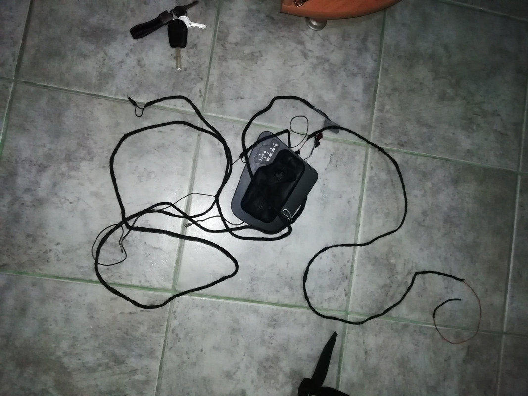

przekładka na automat bezproblemowa, jako ciekawostkę daje zdjęcie.. jest to cała instalacja od strony wnętrza (druga część, to wiązka idąca od skrzyni - idzie w wiązce silnikowej razem z przewodami do sond).. dwa przewody do skrzynki bezpieczników od podświetlenia, jeden do ewsu i dwa przewody do rozdzielni masowej jak dobrze pamiętam :) wszystko połączone między sobą finalnie trafia pod maskę do sterownika asb
oprócz tego wymieniona kolumna kierownicza (linka odblokowująca lewarek i blokująca kluczyk), ta od manuala nie ma otworów żeby taką linkę wpiąć... pedał sprzęgła i hamulca wymieniony na sam hamulca, koniecznie z wersji europejskiej. Ramka automat też potrzebna od europy, cały wybierak pasował od wersji uk.

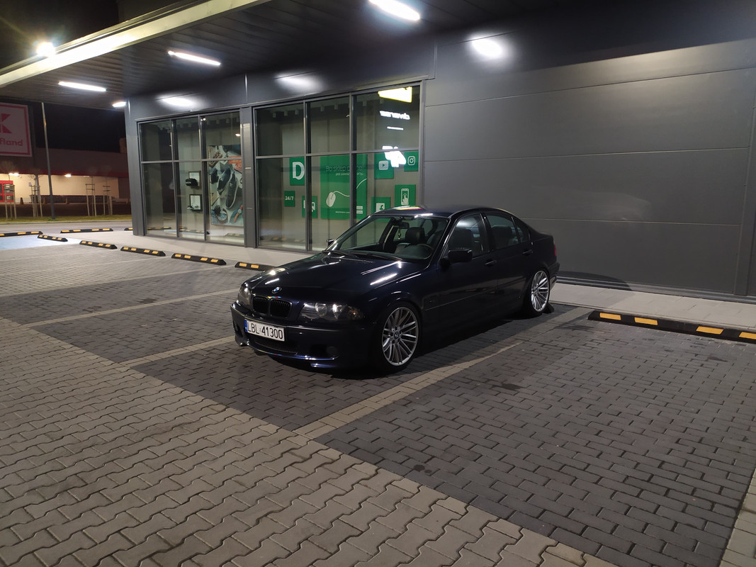

sezon kończymy finalnie w takiej odsłonie..
..i już więcej go w takiej nie zobaczycie, bo s72 zostały sprzedane :hyhy: na następny sezon wpada coś grubszego, jeszcze się nie zdecydowałem bo jest kilku faworytów :D

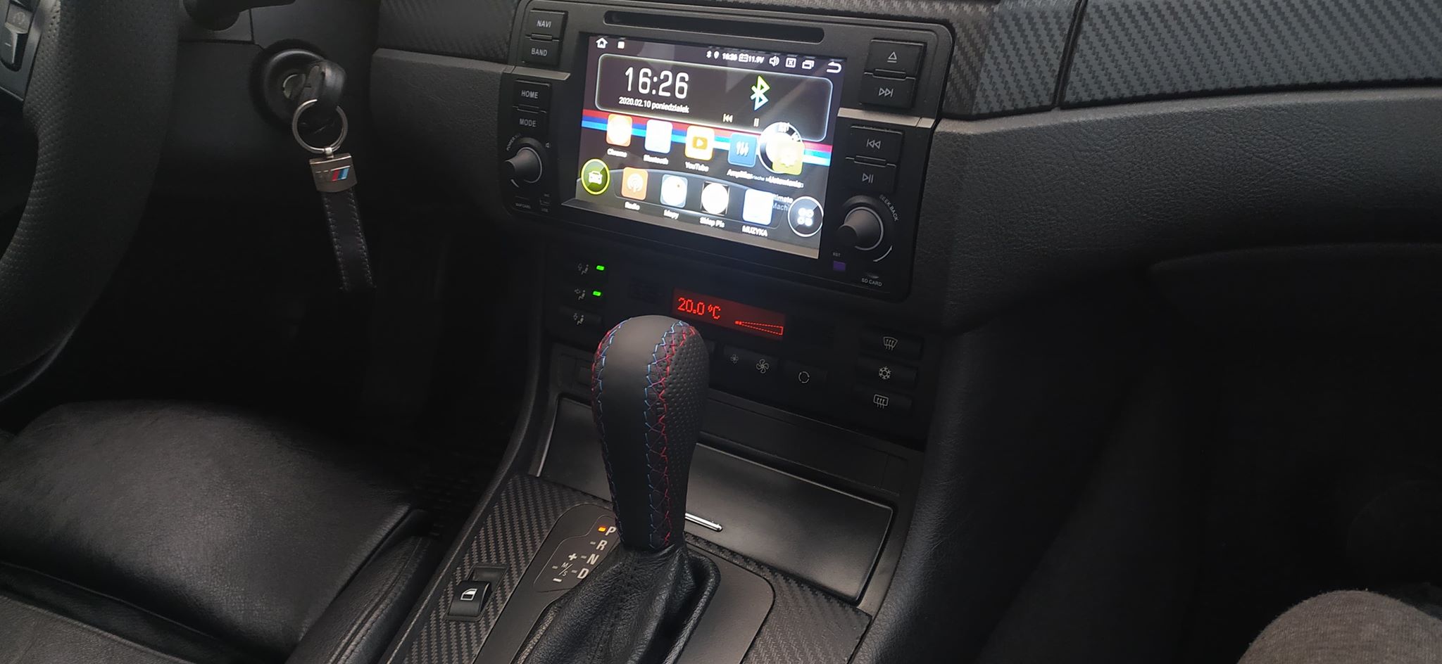

parę zdjęć środka, myślę że jak na już 22 letnie auto to wstydu nie ma.. przy okazji widok z kamery cofania, kupiłem najmniejszą jaka tylko była dostępna u majfrendów i zamontowałem dyskretnie, tak by nie rzucała się w oczy.

dla równowagi we wnętrzu obszyłem gałkę, skrzynia zmienia biegi jeszcze płynniej.. nici, kwestia dyskusyjna - ale takie mam na kierownicy i inne by mi tu nie pasowały.
