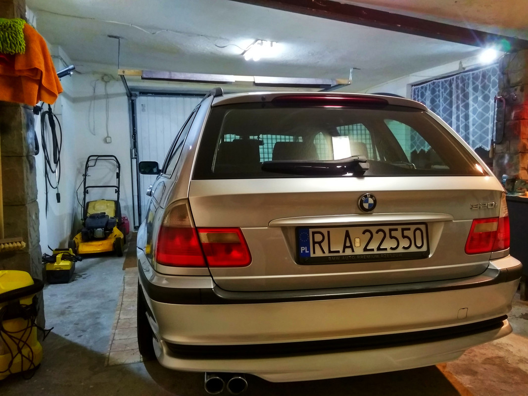

Witam i zapraszam na małą aktualizację po 2 tygodniach ciszy ;) :P
Wpadł okrągły przebieg jakiś czas temu już, uchwyciłem to na fotce ;)
Obecnie wiadomo nie aktualny, ale jak już zrobiłem zdjęcie to ciach i jest :)
Ze zmian na razie posucha, nic nie grzebałem ostatnio. Udało się zaliczyć tygodniowy urlop na Węgrzech, 1100 bezawaryjnych kilometrów poza jednym szkopułem, ale o tym później. Niestety na Węgrzech widoki raczej rolnicze (chociaż w niektórych miejscach jak z Arizony czy Teksasu - szczególnie przy wschodniej granicy gdzie są proste drogi i stepy wkoło ;) :P ) toteż zdjęć dużo nie ma i nie są najładniejsze :niepewny:
Balmazújváros w miejscu zakwaterowania z Skodiczką właścicielki p. Ewy :)
Parking pod basenami w Tiszaújváros :spi:
Parking pod campingiem w Hajduszoboszló :spi:
Pojedynczy strzał w Debreczynie :D
Spalanie, dotąd najniższe jakie zanotowałem :P
w Niedzielę podczas drogi powrotnej na Barwinku 12 stopni, dzień wcześniej 32 w cieniu ;)
To by było na tyle z urlopu, mówiłem że nic specjalnego :rotfl:
Otóż pewnego dnia na Węgrzech pracy odmówił lewy xenon, trochę się cykałem Słowackiej policji ale jakoś się udało i dojechaliśmy bez kontroli ślepi na jedno światło ;) :)
Zabrałem się po urlopie do pracy, wiadomo jak to z dokładanymi xenonami, czasami płatają figle
Przy okazji widać chlewik pod maską, to będzie materiał na kolejny wpis :P
Kilka strzałów już na miejscu w domu :cwaniak:
Nightride po piwo i kebsy :luka:
Dzięki za uwagę i do następnej! :hurra: :ok:
