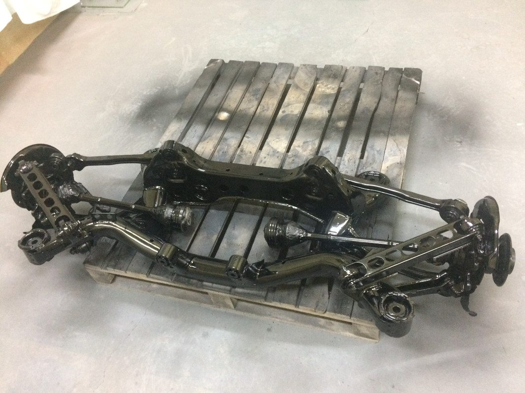

Wszystko już wróciło z cynkowania :hyhy: .

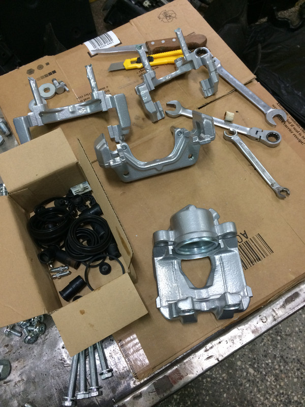

W międzyczasie wziąłem się na wózek tylny :hyhy: - poszedł Cortanin F (miejscowo) + novol 360 + czarny półmat akryl.

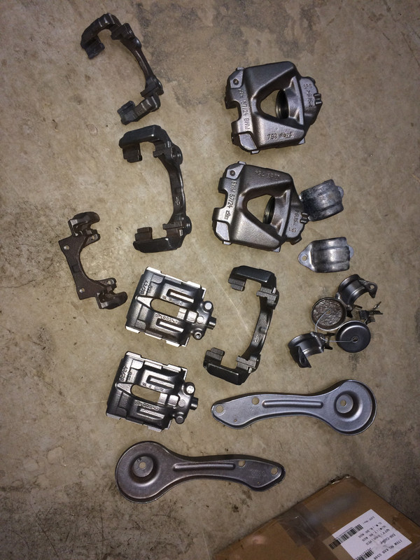

Tu już zaciski przygotowane do malowania proszkowego - zawoże jutro.
To jescze do cynku jutro leci ....
Mycie pierdółeczek.

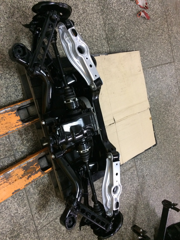

Zawiasik tył poskładany i świeży olej motul motyl do dyfra (orginał po 219tys nie był jakiś tragiczny - ot lekko ściemniał).
Składanie na czysto - to lubie .

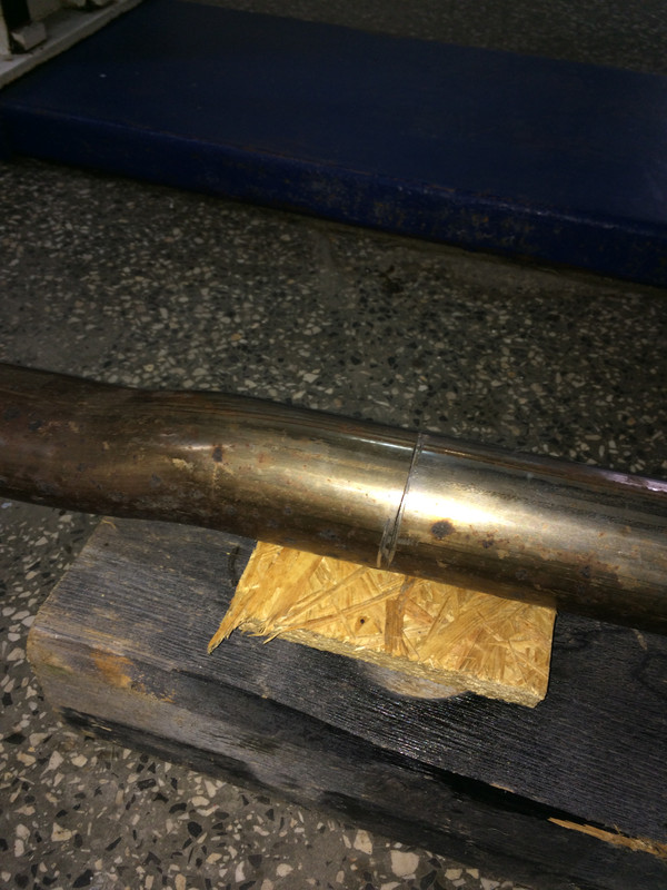

Wydeszek od 330d M57 przecięty na poł idealnie udało się złożyć. Pospawany spoiną kwasoodporną żeby nie było rudzielca za 2 miesiące w miejscu spoin :cool: .
Wydech miał pasować P&P ale oczywiście nie pasował wogóle - był za długi i kąt zły. Faktycznie na bmw klub można wyczytać że taki wydech pasuje PP do 2.0d ale to może była mowa o M47. Tu nie pasuje wogóle . :rotfl: Nie wiem jak by było z wydechem z N57 ale ten z M trzeba dorzeźbiać od strony DPF. Ja celem tego zakupiłem V-band 70mm i złącze elastyczne 100/70 od FMIC.pl.
Stare złącze już się rwało (siatka puściła przy zakuwce) więc i tak mnie by to irytowało jakbym to zostawił, a tak był powód na zmianę ;). I teraz jest uczciwe 70mm bez zwężek od DPF do samego końca.
Zapomniałem zrobić zdjęć jak to wyszło - ale wyszło pięknie. Musicie mi uwierzyć na słowo :rotfl: .

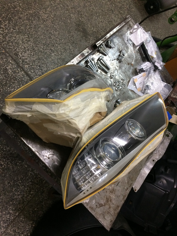

Lampy po dogłaskaniu polerka idealnie udają nowe :] . Zajrzałem przy okazji do modułów skrętu gdyż jak wiadomo lubią się psuć od wilgoci ale brak śladów obecności wody pod dekielkami - zabezpieczyłem płytki contact sprayem i można składać.

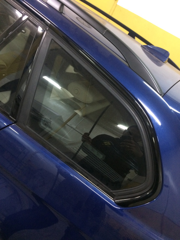

Listwy wokół szyb też mnie cieszą :D .

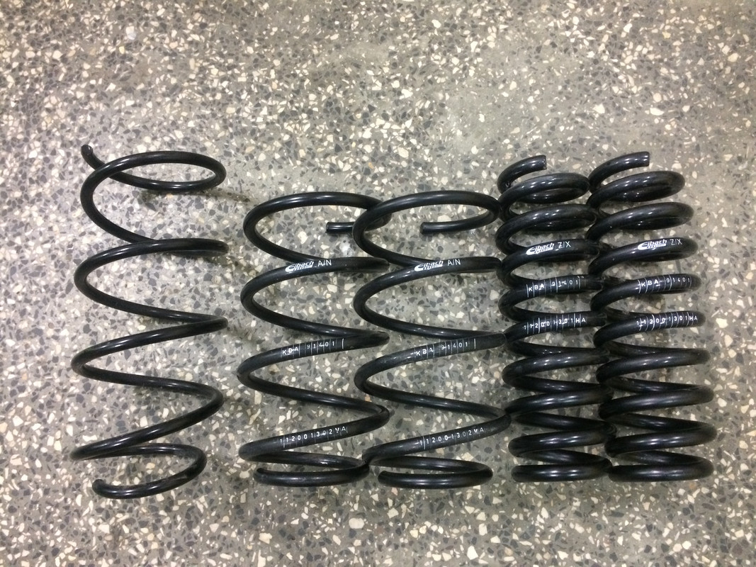

Celem naprawy takiego stanu rzeczy został zamówiony Eibach Pro Kit. Miał już dojść w czwartek ale obsuwa konkretna ze strony kochanej poczty.

Wspomniane prokit i efekt jak widać ...słaby ...przód ok 65cm, tył 63cm. Seria 67/64 cm.

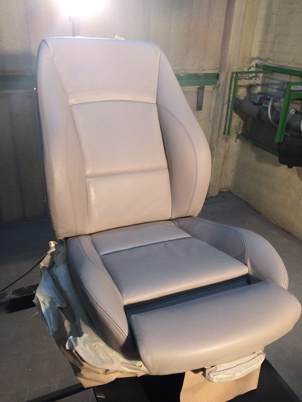

Przednie fotele przeszły pełną regeneracje zestawem od Colourlock . Farba nałożona pistoletem.
Doły foteli po wycięciu otworów na kółeczko od sterowania poduszką ledźwiową również zostały odświeżone gdyś standartowo były lekko skopane butami.

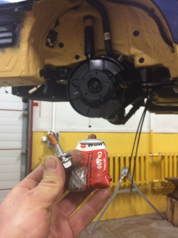

Wszystkie trzpienie zawiasów drzwi nasmarowałem smarem miedzianym po wykręceniu - polecam każdemu - drzwi chodzą 2x lżej .

Potem zobaczyłem na olx ogłoszenie o chęci wymiany springów sportline na prokit ...szczęśliwie właściciel sprężyn mieszkał 40km odemnie , jak się potem okazało to kolega ppiotrek z forum :D . Podmianka obu nam pasowała bo Piotrek chciał 1-2cm w góre a ja 1-2 w dół szczególnie przodem. No więc do dzieła.
Takie coś zostało u mnie na koniec dnia (dosłownie ...spręzyny umyłem i było ok 23.50 :) ).

Jak widać na Sportline przód dalej stoi na 65cm ...dlaczego ? nie mam pojęcia :duh: . Odbioje amorków podciąłem nawet bo myślałem że to one podpierają ale nie. Z katalogowych -45mm u mnie wyszło -20mm :duh: :duh: :duh: . Przynajmniej żona się cieszy . :mrgreen: Z tyłu sprężyny mpakietowe i proporcja wysokości tył-przód wyszła całkiem OK.

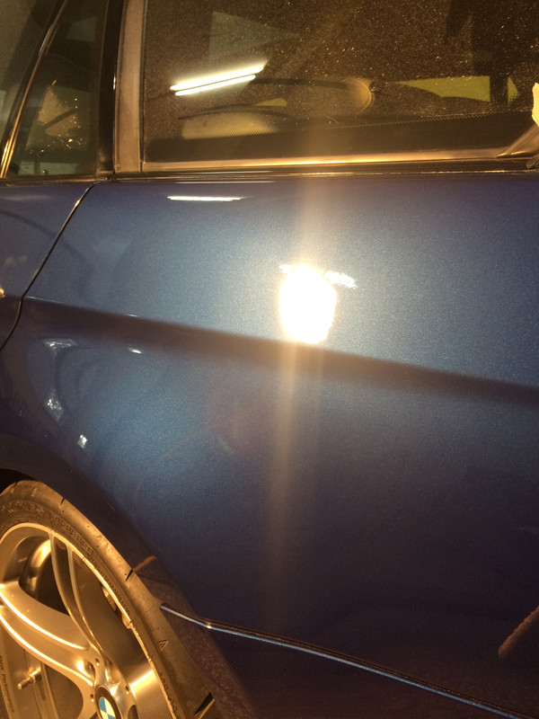

Maska jednak nie była tak mocno wysiekana odpryskami jak mi się wydawało więc porobiłem zaprawki na tych największych i jest OK :) . Jak na 220 tys km i ori lakier to jest bardzo dobrze.
2x Menzerna , gąbki 3m i kilka ładnych godzin pracy.
W przerwach polerki założyłem 2kg gaśnicę Gloria w bagażniku.
Po polerce IPA z wodą by wymyć wypełniacze past.
Ten WSR Gel też dał radę :ok: .
Na koniec powłoka Sonax Polimer Netshield i wyszło bardzo fajnie :) . Fotograf ze mnie marny ale na żywca lakier robi świetne wrażenie.

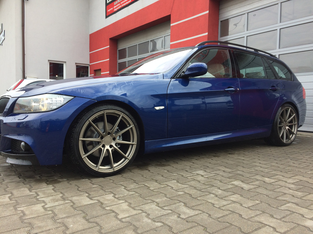

Potem przez chwile wpadły inne felgi - VMR V710 (marka z USA) ;) . Jak widać obniżenie jest takie sobie . Myśle troche o jakims zawieszeniu gwintowanym (wstępne plany) gdyż do sprężyn wybitnie nie mam szczęścia.

W międzyczasie auto jeździło na różnych felgach - Breyton Magic Racing 9x19.
Fota rodzinna vol1 ;)
BBS CH 8,5+9,5x19.
Fox racing 8,5+9,5x19 .
Niestety na żadnych felgach poza magic racingami nie najeździło się długo bo zawsze zostały sprzedane kilka dni po założeniu na auto :rotfl:
