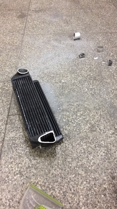

Takich gabarytów ICek będzie siedział w 335is :D custom made by BaqGarage, wcześniej jeździł w 325d więc musiałem poprzerabiać wejścia. Gabaryty coś jak Wagner Evo3/ VRSF 7.5.
W tym celu użyłem wyjśc pod orginalne szybkozłączki ze starego uszkodzonego ICka.
By założyć cooler tych wymiarów do E9x trzeba wyciąć sporo plastiku z pasa przedniego.
Dolna poprzeczke pasa zostawiłem, a nie poleciałem szlifierka po linii prostej jak to większość osób robi ;) przez to pas przedni jest chociaż "spinany" na dole.
Po przymiarkach icek pojechał do spawacza a ja ...

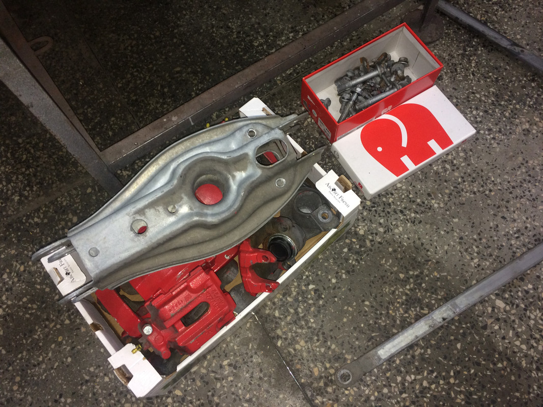

Wymontowałem hamulce by je przemalować na słuszny srebrny kolor.
Wcześniejsze ich malowanie było nie dosyć że na niezbyt fajny kolor to jeszcze niezbyt fajnie zrobione.
Części zawieszenia też przy okazji poszły do odświeżenia.

Taki pakiet części pojechał do piaskowania i lakierowania piecowego (proszkowego).

Icek powrócił od spawania wyjść , po czym poddałem go testom szczelności.

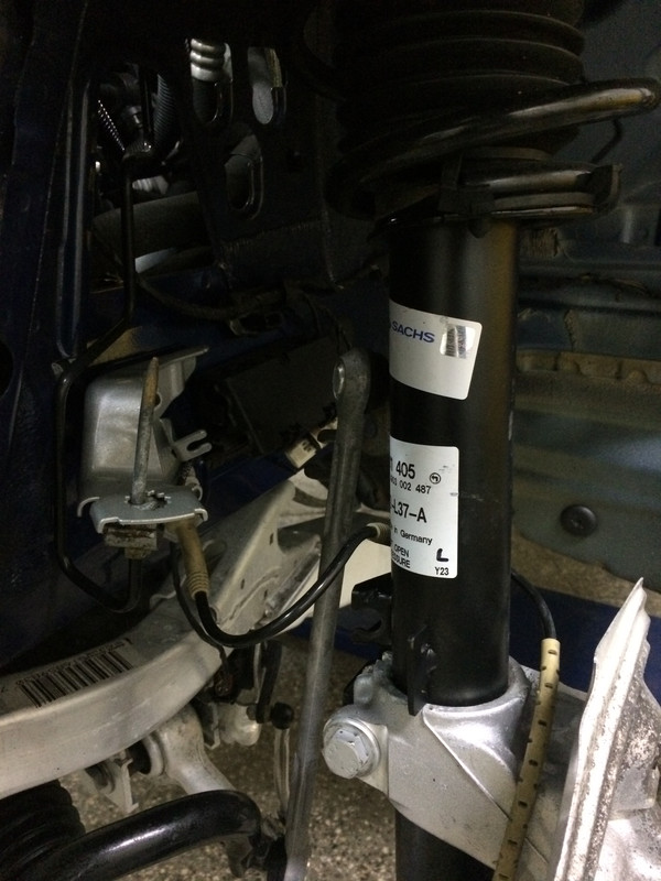

Założyłem nowe amorki przednie Sachs które dostałem wraz z autem.
Wraz z nowymi górnymi uszczelkami kolumn McPhersona.
