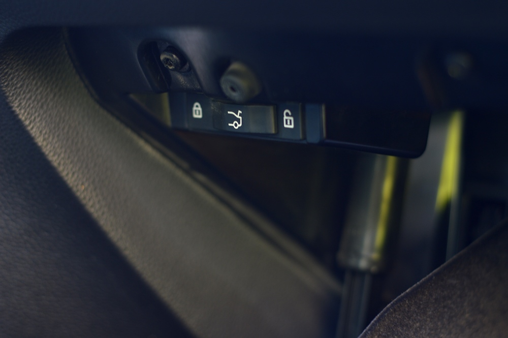

Kilka dni temu bagażnik zaprzestał współpracy. Ani po dobroci, ani z pilota, guzika w kabinie czy też tego w klapie. Się nie otwiera i tyle. Urodził się plan. Sprawdzić bezpieczniki, styk w klapie. A może to wiązka? Od czego zacząć... Mała rada dla wszystkich z podobnym problemem. Być może nie wszyscy wiedzą, że w schowku pasażera jest takie coś. Zabezpieczenie przed ucieczką pojmanego z bagażnika. Pstryk i już wszystko działa jak powinno. Pozdro

Haha sam nie wiedziałem :rotfl:

Przypadkowo musiałem ten knefel przestawić, a już się brałem za rozbieranie auta...

podobną sytuację miałem w yarisie z szybą, okazało się że wszystko sprawne tylko była zablokowana przyciskiem... :rotfl:
