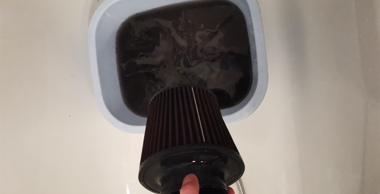

Sportowy filtr powietrza K&N, czyszczenie i konserwacja
Otwierasz maskę i widzisz piękny stożkowy filtr powietrza K&N, myślisz sobie "Legancko". Patrzysz na internecie żeby znaleźć swój model, ale jakoś tak kolor się nie zgadza. No tak, przecież po co prać filtr powietrza, jak można nic z nim nie robić.
No nie powiem, trochę ręce opadają. Filtr kabinowy wyszedł czarny, oryginalnie był jasno szary. Został oczywiście wymieniony.

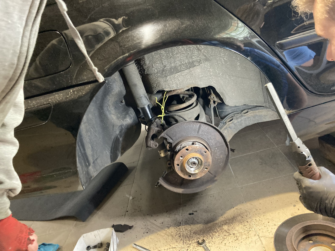

Naprawa hamulca ręcznego
Na pierwszy ogień poszedł hamulec ręczny. Kompletny zestaw naprawczy oraz szczęki hamulcowe do tarczobębna. Przy zakupie hamulec istniał tylko i wyłącznie na prawym kole, notabene tylko na pozór istniał. W lewym natomiast nie było NIC. Dosłownie pusty tarczobęben. Nie wspomnę już o stanie samych tarcz hamulcowych zamontowanych na tylnej osi, ale ten temat narazie przemilczymy.
Dokładnie taki obraz zastaliśmy po zdjęciu tarczy.
Tarcze zostały delikatnie odświeżone, zabieg tylko do zmiany kompletnego zestawu hamulca nożnego na tylną oś.
Bez spawania się nie obeszło, tarcza kotwiczna nie trzymała zaczepów okładzin, wyrobione otwory.
Składanie mechanizmu ręcznego bez instrukcji nie powiodło się :rotfl:
