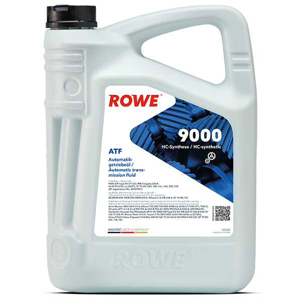

Stuknął teoretyczny przebieg 290 tys. km przy okazji wymiana oleju w silniku na:
a także olej w automatycznej skrzyni biegów na:
+ filtr oleju ZF,
oraz uszczelka misy ORI BMW
skrzynia robiona w http://www.zapala-automatic.pl/ koło Kielc, najważniejsze info to brak opiłków na magnesach (syfu też nie było dużo). Stan skrzyni oceniony na dobry+, brak uślizgów w trakcie przyspieszania
