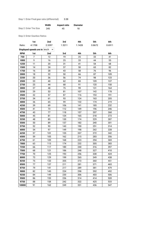

Mam dobre wiadomości dyfer pasuje p&p już siedzi w aucie wraz z stabilizatorem m5 tył na gumach poli najtwardszych.

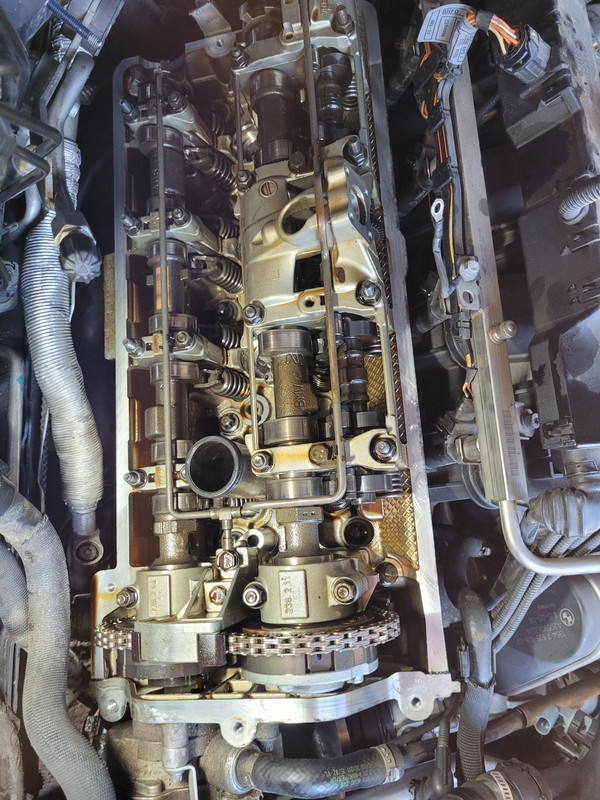

Auto odbieram w wtorek bo wyszły cyrki z pokrywami. Brak e hurtowni prawej, kupiłem na allegro, ponadto mam tak sparciałe tulejki cewek zapłonowych że musiałem domówić 8 szt. Będą na poniedziałek.
Przy okazji:
Płyn chłodniczy plus termostat 89C
Olej wspomagania
Płyn hamulcowy
Olej w dyfrze.
Silnik ponoć czysty rozrząd sztywny. Mam podjechać w poniedziałek i zobaczyć więc cyknę może zdjęcie :)

Tableka porównawcza przełożeń, suche dane. Zobaczymy w użytkowaniu.

 Tytuł: Re: Ciągnik -->> [E60] 550i LCI Zwyczajne.
PostNapisane: 13 marca 2022, 14:45
Posty: 934
Lokalizacja: Pruszków
Moje BMW: F06 640xd
Kod silnika: N57Z
Mega czysty silnik. Widać że olej był często zmieniany.

Szczurek1986, dzięki, myślę ze czystość silnika i stan łańcucha odwdzięczy się bezawaryjnością :)
AdamDMI, dzięki, obserwuj, lecz u mnie z zmianami to na spokojnie w poprzednią bawarke szybko zalokowałem spory kapitał i była królową lawet :)
maciekpkow, po zakupie rzekomo 4kk km był castrol, został doinwestowany 4x k2 płukanką i zalany motul 5w40
Autka nie odebrałem bo brakuje kolejnych rzeczy w hurtowniach tym razem 8 tulejek gumowych od cewek. Moje są tak twarde że by dalej ciekło z pokryw. Jutro będą oringi i środa odbiór furki. Jestem ciekawy spalania na tym termostacie 89C oraz krótszego dyferka :) i oczywiście performance :ok:
