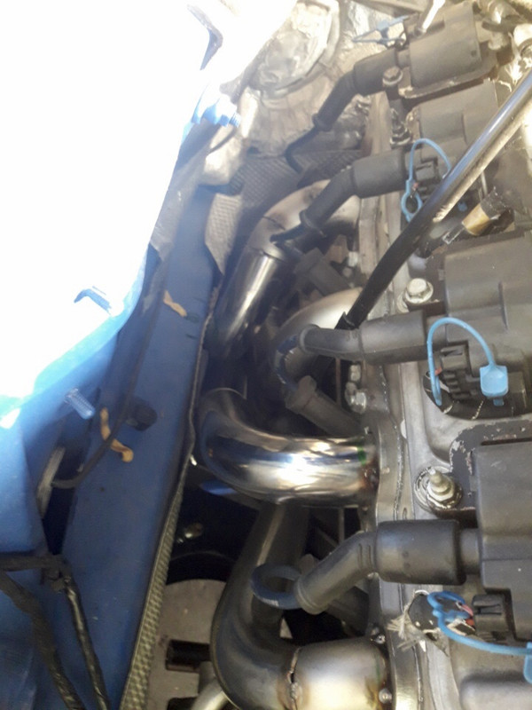

Ciasno przy kolektorach
323ti
Kolektor m50
Wałki s50
Lekki zamach 240mm
Hamulec 325/294mm+ pompka e84
Gwint 4x kolumna
Stroker waiting.......
Jest przeciąg :)

Kurcze, czyli jednak nie weszło bez przeróbek kolektorów?
 Tytuł: Re: ///david---> e46 328Ci -> 357Ci (m3 body) - VETTE LS1 swap
PostNapisane: 28 listopada 2019, 11:17
Posty: 7681
kirpek no ale weszło :P
Ernest86’ Alpina

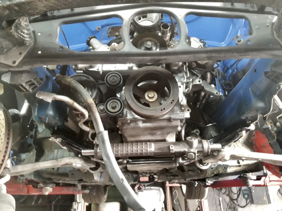

Lincoln, no tak to jest. Ale dzięki temu nie będzie klepania albo cięcia podłużnic i kombinacji z drążkiem kierowniczym :)

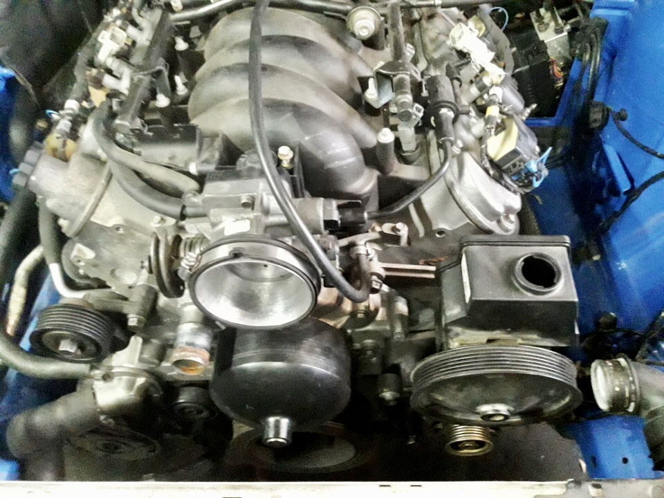

Maciek1, fajne jest to ,że ten silnik pasuje właściwie wszędzie. Łatwo ocenić jaki jest kompaktowy po tym zdjęciu :
powolutku idzie do przodu :

Pięknie, takie projekty to ja rozumiem.
Jedynie jakbym mial cos dodac to jak juz robiles te poszerzenia to mozna bylo ciut większe zrobic. Ale teraz to i tak juz po ptakach :/
